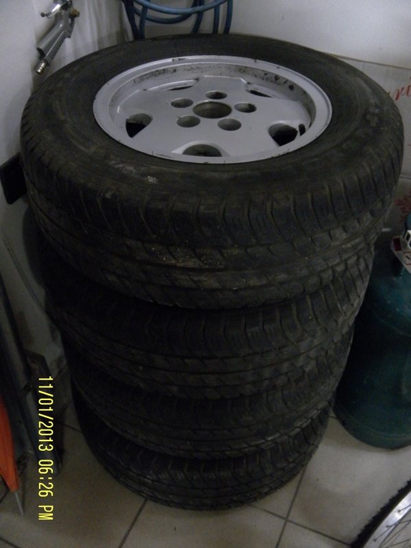

Ecco i cerchi...son da verniciare, ma sono quelli originali, le gomme sono un po' secche, probabilmente non le userò...
Mi mancano i coprimozzi e il set di colonnette...adesso mi informo dove prendere ste storie..
Finalmente i cerchi :blues: :lol:

Bell'acquisto!!!!! :applausi:
Appena possibile, ci cimenteremo anche noi....adesso le priorità sono altre..... :kool:
Se posso chiedere, quanto ti sono costati?

Coprimozzi: questi
Colonnette/dadi: secondo me devi montare QUESTI davanti e QUESTI dietro, quindi ne serviranno 10 dei primi e 10 dei secondi... visto il costo direi di fare 11 e 11, così anche se ne perdi uno non devi rifare l'ordine. :asd:
Controlla però i dadi/colonnette e fai un confronto con ciò che hai ora sulle ruote, perchè il Syncro è un pò diverso dal 2WD, e sul mio ho dovuto prendere solo i 20 dadi (quelli del secondo link) perchè ci andavano per forza quelli anche davanti... ma a quanto mi ricordo il 2WD davanti vuole le colonnette che ti ho linkato, quindi controlla. :wink:
Buon lavoro! Se ci ho preso mi regali un cerchio, vero? :look:
Mi raccomando NON usare le colonnette/dadi dei tuoi cerchi in ferro sui cerchi in lega, per nessun motivo: hanno una forma troppo diversa e incompatibile con l'incavo del cerchio in lega, e oltre a far poca presa di serraggio per via della minor superficie d'attrito dado-cerchio il dado andrebbe su per pochissima filettatura... è pericoloso, non farlo! L'unica maniera per non rischiare che si smollino e ti si stacchi una ruota sarebbe stringerli a morte, con il pericolo di spanare il dado o peggio, che in caso di foratura non riesci a smollarli da tanto sono stretti e ti tocca andare in officina per farli togliere con la pistola ad aria compressa dei gommisti-meccanici (quella che spara sale grosso ai possessori di T3 :asd: ).
Se hai una chiave dinamometrica, i Sacri Testi ci dicono che la giusta coppia di serraggio dei dadi è 180 Nm; non perseverare oltre nè essere avaro di energie. La pistola del tuo meccanico stringerebbe molto più del necessario, ma tu sii prudente e rispetta il Verbo, che ne và della filettatura: fatti non foste a viver come bruti ma per seguir virtute e canoscenza. :medita:

Bella Gioy, volevo proprio mandarti un mp con queste richieste, mi hai letto nel pensiero e preceduto! :applausi:
Sul fatto che davanti ho le viti e dietro i dadi sapevo già, che dovevo cambiarli per via che il cerchio è più grosso pure.
Però volevo conferma sui link utili all'acquisto, Gunzl è una garanzia, immaginavo li avesse..
Di "tappi" sinceramente ne ho 2, tutti brutti e pelati, vedo se si possono recuperare e prenderne solo altri due, perché .az.o non sapevo venissero un deca l'uno, tra viti e tappi è un altro centone...sapevo così tiravo un altro po'...
Ma non mi lamento, penso di averli portati a casa ad un prezzaccio!
Con calma vedremo se basta lisciarli o se ci vuole una sabbiatura.
Poi effettuerò l'ordine dei pezzi mancanti per completare il puzzle...
In ultimo ti ringrazio anche per la dritta dei 180 Nm
