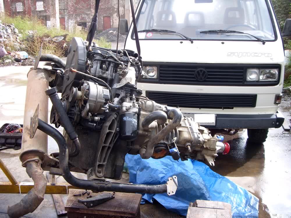

Si distribuzione tutta nuova compresi cuscinetti, pompa dell'acqua ho tenuto quella che c'era su.
Quantità d'olio solita 4 kg se non cambi il filtro olio, 4,5 kg se cambi anche il filtro

SyncroDan ha scritto: La quantità di olio motore che ci metti è la stessa del JX?
Si confermato da Giusvald 4,5 litri cambiando anche il filtro :)
08/11/2012 23:34 #96919 da syncronic
Risposta da syncronic al topic SYNCRAZIO
Silentbay ha scritto: ...il Syncrazio mentre guarda il suo nuovo cuore :vw
bella foto.. ;)
senti ma.. spiega un po' quei manicotti sul cambio..
quello sul finale invece.... una sega!!al più presto!!! :asd:

I manicotti sul cambio non so se scherzavi ma sono quelli di discussione di qualche giorno fa...tu non li hai?
Per il resto scusami ma non ho capito cosa intenti dire
09/11/2012 10:34 #96926 da mic
Risposta da mic al topic SYNCRAZIO
anche a me mancano dovrebbero essere degli snorkerini ;) ma syncronic già lo sa ... :old:

Silentbay ha scritto: I manicotti sul cambio non so se scherzavi ma sono quelli di discussione di qualche giorno fa...tu non li hai?
ehm... :look: mi sa che mi son perso qualche pallino rosso sul forum.. gioyyy!!!!
cmq non li ho mica.. e nemmeno li avevo mai notati.. che pivello.. :frusta: :asd:
a quello superiore ho il foro per tacca fase col tappo, sotto invece è tappato, liscio, nulla!
ah.. ecco cosa intendevo per una sega al più presto.. :sisi:

ah, ecco, sono quelli i famosi snorkel della frizione, non li avevo mai visti..
@simo: cosa è successo ancora??

ea ha scritto: ah, ecco, sono quelli i famosi snorkel della frizione, non li avevo mai visti..
Eh si sono quelli e pare che molti syncristi non li abbiano su...magari erano previsti solo sul 16 o solo su certe versioni...per quello che non trovavo il tappo in plastica da rimuovere per vedere la fase sul volano...eheh
E' meglio che non dico nulla di cosa è successo perchè potrei scrivere per anni se elenco tutte le sfighe...ci mancherebbe giusto scoprire che il motore è ciccato...cmq ti dico solo che abbiamo perso una settimana intera per cercare di regolare la pompa e mettere per bene in fase il motore con il supporto telefonico di giusvald, per poi scoprire che la colpa non era nostra (e tantomeno di Giusvald) ma che era la pompa ...GRRRR

Ps: io sul mio syncro nano le "proboscidi" le ho... Chissà da che dipende...
eeee..., ma il tuo è il modello lusso...

anche il mio ha gli snorkerini....!!!! ed è nato come autocarro 14... quindi mega versione base.... (1989)
....vuol dire che potrebbe essere sulla buona strada per un typ domel..... :D
Dai simo che poi andrai a far guadi in quella maniera li..... !!
