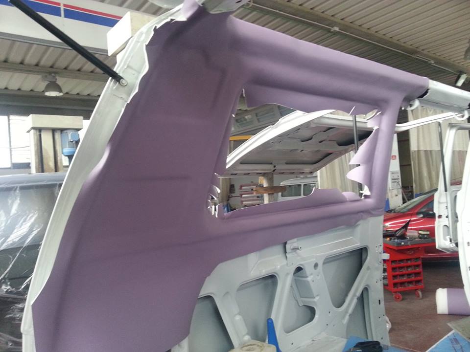

dadoT3 ha scritto:
L'hai fatto!!!!
Apertura a sinistra....incredibile...e questo è il meno.... :ghgh:
Complimentissimi, Dado!

Dadoooo posta le foto ed il progettino ed i dettagli del portellone (cerniere e pistoncini inclusi) che si alza... ci pensavo da un po ma non ero arrivato a quel tipo di cerniere. Il tuo T3 era chiuso sul lato sx? Hai aperto tu? Bravo!!!!!!!!!!!!!!!!!!!!!

grazie per i complimenti, ne sono felice. Spero di ultimare a breve e di poter essere esaustivo con le foto del Lama, cattivo ma bianco e lilla :medita:
C'è ancora tanto lavoro prima di trovare un freno alla mia passione (tetto che si alza quasi orizzontalmente, vari meccanismi divano-letto, sospensioni con semiassi telescopici, cambio motore da 2400 a 3200...) ma penso che alcune siano cose superflue, che mi terranno occupato nei miei momenti di relax per i prossimi 30 anni e che realizzerò con molta calma; ora voglio pensare solo a rimetterlo in strada.
Il progetto è andato di pari passo con il lavoro: in pratica si procedeva verso l'ignoto, iniziando con l'asportazione della fiancata e l'acquisto di una porta scorrevole, destra o sinistra è indifferente, tanto sono geometricamente identiche ad eccezione dell'incavo maniglia e del piccolo prolungamento, che è comunque da tagliare, in prossimità del gancio esterno (quello che scorre sotto al finestrino posteriore). Morale: ogni inghippo significava molte ore di lavoro buttate per poi ricominciare da capo.
Comunque Maurizio non disperare, se mi trovassi in Puglia (ci vado ogni estate) o tu capitassi in Toscana, non bisogna fare altro che incontrarci, così valuterai le mie scelte, prenderai nota dei lavori eseguiti, dei pistoncini, dei dettagli, della maniglia interna, della serratura e farai personalmente un rilievo delle curvature delle cerniere.
In questo modo non potrai sbagliare e magari mi consiglierai eventuali migliorie. :old:

E gia perfetto cosi... non credo di poterti dare spunti per migliorare qualcosa che funziona gia... io stavo considerando delle cerniere da cofano 3 volumi... tipo kadet o similari ma mi sembra di capire che hai usato cerniere simili a quelle del portellone posteriore con l'agiunta di archetti autocostruiti? L'idea mi sembra buona... spero comunque di incontrarti, vedere dal vivo rende di piu. Io oggi inizio la coibentazione dei pannelli posteriori., magari postero qualche foto.

Maurizio fammi sapere della coibentazione, la mia è in fase di studio e cerco idee; per ora ho in mente di fare dei sacchetti in plastica su misura e sottovuoto riempiti con del polistirolo a pallini, che dovrei posizionare, con una certa facilità, dietro a pannelli home-made ( :smile: fatti in casa) in styrofoam (o similare) rivestiti in alcantara di microfibra stampata a fiori (tutto ciò costa tanto a sentirlo raccontare, ma in verità è la soluzione più economica e allo stesso tempo qualitativa che abbia pensato).
Per quanto riguarda il problema cerniere, sono state totalmente realizzate in carrozzeria, copiando quelle del portellone posteriore (bauliera) del VW T2.
