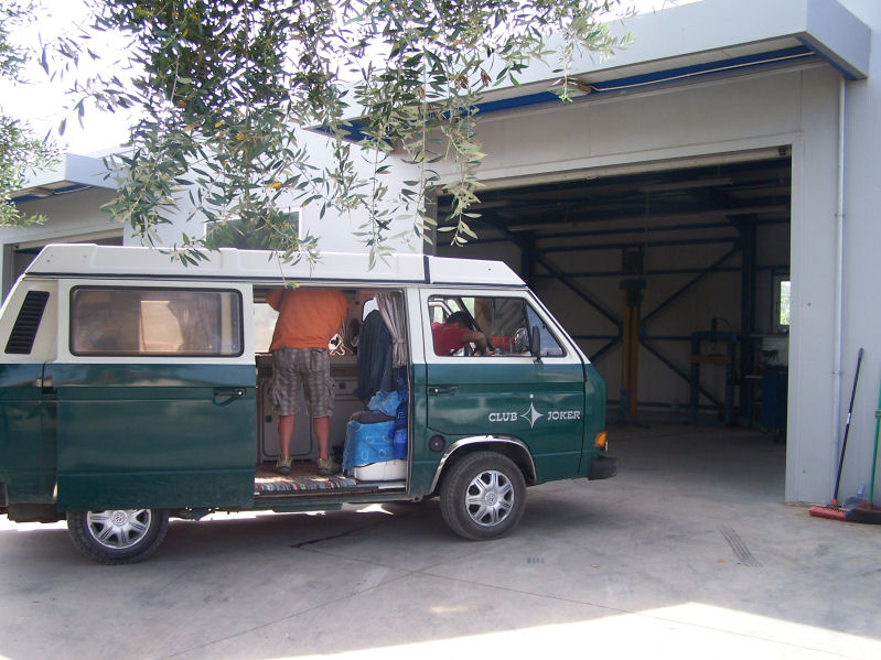

Ho una storia lunga da raccontare,
mi piace essere dettagliato, ma per alcuni potrebbe essere noioso,
vi chiedo scusa già da adesso per il dilungamento nella descrizione degli eventi, ma a me serve anche come sfogo. Grazie a chi avrà la pazienza di leggere tutto. E anche agli altri.
Dopo piu di un anno dall'ultimo messaggio di questo topic, mi aggiungo a malincuore anche io alla lista dei "beffati dalla sorte durante le vacanze".
Le vacanze in oggetto sono quelle di agosto 2011, Posto solo ora perchè al ritorno ho avuto molto da fare e sinceramente mi sono girate così tanto, che il joker l'ho smollato in garage con la batteriaa staccata e non l'ho piùn usato!!
Partiamo con il racconto degli eventi.
Ho scelto, come ogni anno a causa del mio lavoro, le settimane centrali di agosto per le mie ferie e come ogni anno rubo un giorno per non trovare traffico in autostrada. In pratica sono partito giovedi nel primo pomeriggio, e senza strafare , ve lo giuro, sono sceso dalla valtellina ho preso l'autostrada a Milano e mi sono incamminato piano piano verso la puglia, velocità di crociera circa 100 / 110 non di più, perchè era il primo viaggio "importante" che il motore appena cambiato affrontava, ma quasi me lo aspettavo, durante il viaggio continuavo a tenere sotto controllo l'acqua, l'indicatore era sempre sotto il led, e questo mi preoccupava , non lo aveva mai fatto, era sempre stato sopra tangente al led lì, fisso, inchiodato, ed invece stavolta no, mmmh... continuo e mi fermo diverse volte all'autogrill per delle pause per sgranchirci le gambe, finchè una volta faccio per ripartire ma il motorino d'avviamento non da segni di vita. Porc. Ho tre bici sul portabici, ma fortunatamente il baule è vuoto, si perchè quest'anno mi sono comprato un bel carrello rimorchio dove ho immagazzinato tutto l'occorrente per il campeggio lasciando l'abitacolo completamente libero e vivibile, si ma il motore rimane comunque dietro e ci sono le bici sul portellone.
Guardo sotto da più punti ed ecco mi sembra di intravedere un cavetto staccato, di sdraiarmi per terra dove tanti pisciano non se ne parla nemmeno, quindi entro e con movimenti degni di un contorsionista estraggo il materasso ed il coperchio del vano motore dal lato della panca, poi, accovacciato nel baule e quasi inginocchiato dentro il motore rieso a vedere il filo staccato e come avevo immaginato era proprio quello che portava l'energia al motorino. Senza guardare ( a causa della posizione scomodissima) riesco ad infilarlo al suo posto ma noto, spingendolo, che il fastom è un po' allentato, ( va beh speriamo). Ripartiamo ancora un po' di km e devo fare rifornimento, ma di spegnere il motore non ne ho proprio idea. Il tipo della tamoil mi fa notare che devo spegnere per rifornire, io gli faccio notare che se spengo poi forse non riparte, lui mi dice che però devo spegnere io gli rispondo che per me va bene, ma se dopo gli tengo la corsia occupata per mezz'ora, ora che ho tolto le bici e le ho rimesse poi sono affari suoi , mi fa continuare il rifornimento con il motore acceso. Ripartiamo e decidiamo verso le 20 di fermarci e di riposare per ripartire con il fresco del mattino.
Sosta all'autogrill controllo del cavetto facendo la stessa prodedura di prima ( si era ancora staccato il cane) poi via a lavarsi le mani rinfrescarsi e prepariamo qualcosa per cena.
Dopo cena andiamo a dormire ed alle 5 più o meno ripartiamo facciamo 20 km con un occhio sempre sulla lancetta dell'acqua che non mi dava fiducia ( a volte era giusta poi scendeva poi su e poi di nuovo giù) finchè la vedo che parte decisa stavolta non si ferma, penso, passa il led, continua a salire è quasi sul rosso , freccia, corsia di emergenza, schiaccio la frizione, spengo il motore e di inerzia mi infilo in una piazzola.
Panico.
E adesso!?? è ancora buio esco e con la torcia del cellulare illumino il portellone, il vapore che esce da dietro fa crollare tutte le mie speranze, apro lo sportellino della targa e la pelle delle dita rimane lì (bestemmione) prendo un fazzolettino ed apro di nuovo, il vapore ha bucato il tappo a pressione del serbatoio di espansione ed a momenti mi acceca.
Aspetto un po' finchè non si calma poi smonto il tappo e salgo a bordo.
Mia moglie mi bombarda di domande e dice che è colpa mia , mia figlia piange perchè pensa che il joky sia morto, io cerco di trovare una soluzione in mezzo a sto trambusto.
Ho una piccola cassetta degli attrezzi con una forbice taglio la plastica di una bottiglia acqua a forma circolare in modo che entri di misura nel tappo a pressione bucato, poi con la pasta rossa creo una sorta di guarnizione dentro il tappo e vi ci appiccico la plastica appena tagliata aspetto che faccia presa esco vuoto tutta la scorta di acqua che avevamo nel contenitore e chiudo con il tappo riparato spero sia sufficiente per uscire almeno dall'autostrada , ma ripartito faccio 2 km ed ancora mi tocca fermarmi con il vapore che esce da dietro.
Niente! Mi tocca chiamare l'ACI.
Buongiorno, nome, numero di tessera ACI, dove si trova, bla bla bla arriveremo presto.
Dopo circa un'ora ecco il soccorso, ci caricano, attaccano il mio carrello dietro al loro furgone e ci portano all'officina di Termoli.
Arriviamo che sono quasi le otto. Il tipo dell'officina dice che bisogna aspettare il meccanico così andiamo a fare colazione in un bar lì vicino.
Al ritorno mi annuncia che è tutto a posto mancava solo acqua nel circuito ne sono entrati 15 litri!
15 litri?? mi pare strano prima di partire ho controllato tutti i livelli ed erano a posto.
Gli spiego la storia della lancetta dell'acqua e gli chedo, se già che ci siamo, non sia il caso di cambiare la valvola termostatica che secondo me non funziona tanto bene.
Quasi scocciato mi dice che è a posto, allora io insisto ed alla fine me la cambia, ma...
già (ma) . Durante la fase di immissione della nuova acqua nel circuito per fare lo spurgo me lo tiene su di giri al massimo(!!) per quasi mezz'ora, e dai, e dai, giù gasate allucinanti lo riempie così bene che quando (finalmente ) molla il gas deve togliere 5 o sei siringhe (quelle da meccanico non da dottore) di acqua perchè ce ne è troppa!
Andiamo a provarlo e non vi dico … anzi no ve lo dico, in superstrada mi dice “accelera fallo andare dagli una bella gasata” via fino a 120, torniamo e il motore va ancora in ebollizione ma stavolta viene fuori acqua e olio.
Responso, guarnizione di testa andata(!)
dico “ ma non è che per caso tutte quelle accelerate da fermo per mezz'ora al massimo hanno fatto sì che la guarnizione andasse??”
risposta “ no non è possibile”.
E vorrei ben vedere che mi diceva di si!
Va beh sempre più nella disperazione a 400 km dal mio campeggio decidiamo di giocarci l'ultima carta, quale? Quella dell'ACI.
L'ACI da diritto, se avete la tessera gold (come me) e tre opzioni in caso di fermo del mezzo non riparabile in 8 ore.
1 il rimpatrio del veicolo gratuitamente.
2 il noleggio di un mezzo a pari condizioni del vostro gratuitamente per 3 giorni.
3 il pagamento di un hotel per 3 giorni.
Col senno di poi avrei scelto la prima, ma sull'istante, con la voglia di arrivare dove dovevo arrivare scelgo la seconda.
E già cominciano i casini, volevano darmi una utilitaria 1600 cc (visto che dal loro catalogo il nostro mezzo risulta essere un 1600 a nulla serve spiegare che in realtà è un camper 1900 td omologato a libretto ecc. ecc.
Si come no e la tenda i fornelli e tutti i cazzi e mazzi che mi sono portato per il campeggio dove li metto su un'utilitaria??
Fortunatamente con un po' di moìne e un po' di tecnica persuasiva del tipo insistente
( dai dammi un' altro mezzo,dai dammi un' altro mezzo,dai dammi un' altro mezzo,dai dammi un' altro mezzo,dai dammi un' altro mezzo,dai dammi un' altro mezzo,dai dammi un' altro mezzo,dai dammi un' altro mezzo,dai dammi un' altro mezzo,dai dammi un' altro mezzo,dai dammi un' altro mezzo,dai dammi un' altro mezzo,dai dammi un' altro mezzo,dai dammi un' altro mezzo,dai dammi un' altro mezzo,)
alla fine si è convito, ma voleva 200 euro di caparra, nel caso avessi tenuto il mezzo per più giorni io che i contanti li uso molto poco e alcuni li avevo già usati ne avevo solo 150 ed alla fine siamo andati d'accordo.
Carica tutto l'armamentario del carrello su un Opel vivaro 9 posti passo lungo più tutto quello che era nei mobili del joker più le bici insomma l'universo, e devo dire che c'è stato tutto, anzi c'era ancora posto, credetemi avevo veramente tanta roba. Firmo carte a non finire, grazie, e parto è ormai mezzogiorno di venerdì.
Il 2900 della Opel sembra volare in confronto al joky, stracarico di roba arriva a 160/170, ma poi ho paura (delle multe), ma in 4 ore sono a destinazione dai miei amici in salento, spiego l'accaduto e dopo le prese per il culo di rito comincio a montare l'accampamento.
Fortunatamente abbiamo tutto l'occorrente per il campeggio, ma questa è un'altra storia.
Non è ancora finita, e se avete la pazienza di leggere ancora di questo racconto presto posterò la fatidica

22/02/2012 23:15 #82710 da JOKY
Risposta da JOKY al topic chi è rimasto a piedi durante la vacanze?
Seconda parte.
Alle domande rispondo alla fine ora vorrei parlarvi dei costi sostenuti per questo scherzetto.
Vorrei cominciare con il dirvi che per ogni giorno in più di noleggio del vivaro, l'officina mi ha chiesto 100 euro, ora, va bene tutto, ma 100 euro per lasciarlo lì parcheggiato al sole mi sembravano tanti così visto che lo dovevo consegnare lunedì, e visto che lunerì era ferragosto ho deciso di portarlo indietro la domenica. Prendo accordi telefonici e cerco un mezzo di trasporto per tornare indietro e scopro che in salento i mezzi pubblici sono un casino. Parto alla mattina alle 5 ed arrivo a termoli verso le 10, mi fermo prima dell'officina per fare il pieno (120 euro, il gasolio era appena aumentato!) faccio colazione intanto che aspetto il tipo che quando arriva mi ridà la caparra, ma vuole comunque 40 euro perchè l'ho disturbato di domenica, (ma c@zzo, non era gratis il servizio ACI??). Non dico niente e mi faccio accompagnare in stazione, quasi 60 euro di biglietto per la freccia bianca, l'unico treno che mi avrebbe portato a Lecce in poco tempo, poi pulman per 40 km. E finalmente all'alba delle 18 arrivo ad otranto...distrutto.
A ferragosto le rettifiche non lavorano e nonostante i continui solleciti telefonici per fare fretta, mi consegnano il mezzo una settimana dopo il previsto, con tutti i costi che ne conseguono, di due settimane di campeggio preventivate ne abbiamo dovuto farne tre, non che mi sia dispiaciuto intendiamoci, ma il campeggio costa, costa mangiare, bere, tutto costa e il lavoro salta non hai entrate.
Poi c'è il problema di trasbordare di nuovo tutta la mia roba fino a termoli, ingaggio lo zio del padrone del campeggio ( un italo tedesco in pensione che vive li) e con precisione mi fa caricare tutto sulla sua passat familiare, non credevo ai miei occhi! Ha fatto un tetris perfetto l'unica cosa che ho dovuto lasciare sono state le bici, perchè non ho avuto il coraggio di fargli montare il portapacchi.
Partiamo e quel 2000 benzina beve come, come, non lo so come, tantissimo, no, di più, sicchè tra pieno di andata e ritorno, autostrada più una mancia per il disturbo gli lascio quasi 450 euro.
Poi è il moento di pagare l'officina. 1200 euro la riparazione senza contare che gli ho lasciato il mezzo con più di metà serbatoio e me lo hanno ridato più a secco del sahara.
Quindi di nuovo trasbordo di cose dalla passat al joky, il tipo dell'officina mi fa presente che mi ha ricoverato il carrello nel suo garage senza chiedermi niente (visto che bravi siamo), io gli rispondo che a casa mia 1200 euro sono qualcosa non niente, e di non fare tanto il figo.(ce l'avevo con lui perchè non si faceva mai trovare al telefono e quando lo trovavo mi diceva domani, domani e poi è passata una settimana.)
Va beh si parte piano piano a cercare un distributore, pieno, poi negozio a comprare viveri e poi si parte per tornare a casa.
Ohhhh finalmente , sembra che va tutto bene finestrino aperto, braccio fuori motore pieno e corposo, si arriva a bologna in poco tempo.
A modena vedo di nuovo la lancetta dell'acqua che fa il ballo su giù. Eh no!
Che faccio mi fermo o tiro? E se poi devo spendere ancora 1200 euro ? Mi fermo di nuovo.
Senza bici apro il portellone e controllo l'acqua sembra a posto.
Ma chi si fida??
Chiamo di nuovo l'ACI e ricomincia la trafila.
Arrivano,caricano, ci portano in officina, ma sono le 20 e non c'è nessuno dovete aspettare domani.
Col piffero io domani devo essere al lavoro cascasse il mondo se no mi silurano le chiappe!
Chiamo casa e mio padre viene a prenderci in auto (370km) nel frattempo ci facciamo accompagnare a mangiare qualcosa.
Arriva mio padre ci carica e ci rimpatria sani e salvi, vuoi non fargli gasolio per il disturbo!?
Arriviamo a casa alle 3 del mattino, volo in doccia e a letto e il giorno dopo sono al lavoro.
E' venerdì.
Contatto l'officina mi dicono che è tutto a posto e organizzo il ritiro per sabato mattina.
Ogni giorno fermo in officina sarebbe costato 30 euro il mezzo e 30 euro il carrello.
Partiamo la mattina presto con la mia golf (pieno!) ed arriviamo verso le 10.
ritiro il veicolo e pago 187 euro più iva, vi chiederete come mai ha pagato se hai la tessere ACI.
Apriamo una piccola parentesi, quando fate l'aci gold vi chiedono un numero di targa, loro mi hanno detto “quello del veicolo che usi di più” tanto la tessera è nominativa, e la targa che hai dato viene soccorsa tutte le volte che vuoi anche se non sei tu a guidare, invece tu (inteso come nominativo della tessera) vieni soccorso 2 sole volte all'anno se guidi una targa diversa, io la targa che uso di più è quella della macchina, e quella diversa è il joky, la prima volta mi hanno soccorso credendo che il carrello era un appendice (senza targa) e quindi me lo hanno contato come 1 soccorso la seconda volta, invece, il carrello lo hanno considerato rimorchio (come in effetti è) quindi secondo soccorso al joky, più soccorso di un' altra targa (il carrello) che costa 120 euro, attac caci un bulbo per l'acqua e un po' di manodopera e il gioco è fatto.
Partiamo per tornare a casa è sabato e c'è il rientro decido quindi di fare la brennero modena fino a verona, poi la a4 fino a bergamo e poi su a sondrio.
Come entro in autostrada che accelero comincio a sentire un ticchettio strano non lo aveva mai fatto lo sentivo davanti, ma proveniva sicuramente dal motore perchè variava di intensità con l'accelerare.
“no caro mio stavolta non mi freghi, o mi porti a casa o per me puoi scoppiare anche subito! F@nculo a te!” alzo il volume della radio appalla per non sentirlo più e schiaccio il chiodo fino a 120, e a 120 km/h mi ha portato finalmente a casa!
Arrivo apro il garage lo parcheggio stacco la batteria e chiamo quello dell'assicurazione per sospenderla. Non l'ho più usato da allora. Ma adesso non ci sto più dentro.
Ciliegina finale.
Circa un mese dopo mi arriva una multa a casa 150 euro e tre punti meno per eccesso di velocità, presa a termoli ad agosto.
L'aveva presa il meccanico quando era andato a provarlo e almeno su quello è stato onesto e si è fatto carico della spesa e dei punti.
FINE!
P.S. A parte queste inezie le ferie sono state una vera figata, ma ve le racconterò nell'apposita sezione.
Saluti.
