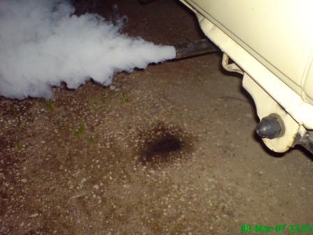

Johnny ha scritto: Un anno fa circa ero arrivato persino a questo punto....pazzesco...
ehm... :mmm:
è lo stesso fumo che fa il mio....
Proverò allora a tirare via i tubi..
Grazieeee

Johnny ha scritto: La prima prova che puoi fare è di lasciare la candeletta a penzoloni e di accendere il riscaldamento oppure di staccare completamente la candeletta e provarne il funzionamento con dei cavi....dovresti ottenenere un risultato pari alla prima foto che ho postato nel topic.
ok...sono finalmente riuscito a levare la candeletta...
come si pulisce?e con cosa?
appena arriva mio padre, la attacco ai cavi e vedo se scalda..
Spero che sia da cambiare lei.. sennò porto direttamente il Furione a farlo vedere che non e ho già piu voglia di smanettare.. :sisi:
Ma in pratica questa candeletta riscalda l'aria che passa?? come funziona ?? :?:

Eccomi.... Allora, diciamo che la candeletta, se "sporca" dovrebbe presentare solo delle incrostazioni tra il filamento facilmente eliminabili.. Controlla che questo non sia rotto lungo tutto il giro che fa....se riesci a vedere subito se è rotto...beh, allora la candeletta è da cambiare.
Con quei maledetti Eberspächer è un macello....potrei scrivere un libro... Ah, ti faccio comunque presente che la foto che ho postato (fumo bianco)...il problema non era la candeletta....spera in bene.
La candeletta funziona in questo modo: quando accendi il riscaldamento il filamento diventa incandescente e poco dopo sentirai la pompetta della nafta che inizia a ticchettare ed a iniettare quindi la nafta nella camera di combustione dove quindi si alimenta un vero e proprio fuoco (la candeletta serve solo per innescare il fuoco) Quando la camera di combustione raggiunge una certa temperatura senti il riscaldamento che aumenta di giri (sopra la camera di combustione c'è un piccolo termostato) e dovrebbe essere in quel momento li che la candeletta si spegne perchè ormai il fuoco viene continuamente alimentato dalla pompetta che spara dentro la nafta. Tutta l'unità interna quindi si riscalda ed una ventola non fa altro che portare l'aria scaldata fin dentro al mezzo. :medita:

Cmq ho provato a collegare la candeletta ai cavi, ma non succede niente...non fa neanche le scintille..vuoi dire che è solo quella che è partita? mi sembra strano però, perchè fa quel gran fumo bianco...
magari non sono in grado di collegarla ai cavi.. ho usato come poli la parte filettata (quella dove si avvita il dado da 7) e la parte da dove si svita la candela stessa..
sbaglio qualcosa?

Io l'eberspaecher l'ho smontato completamente...avevo provveduto a pulire proprio un pò tutto compresa la retina (per chi non ha ancora capito dove si trova, avvolge totalmente l'interno della camera di combustione) ed avevo cambiato i cuscinetti della ventola perchè faveva un rumore fastidioso. Diciamo che sembrava di aver risolto qualcosa ma non è stato definitivo...non credo serva più di tanto forse si rischia addirittura di rovinarla :look:

mmmm temo che sia bruciata...
dove la posso comprare?
non devo cercare all'estero, vero?
