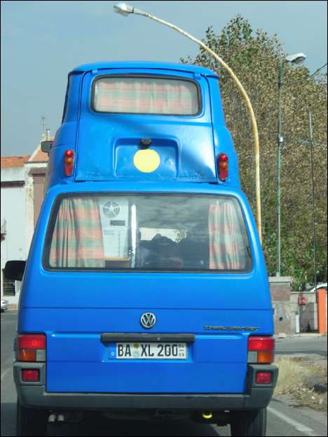

Per il tetto cosa hai deciso?
Io stavo pensando a qualcosa di questo tipo:
VW T3 Multivan 1600TD JX 1989 &quot;Artù&quot; detto &quot;Furbone&quot;, col tetto tagliato

ulisse ha scritto: Per il tetto cosa hai deciso?
eheh splendido l'r4 sopra il t3, azz... se ci pensavo prima, ormai ho preso un tetto reimo in germania ( che a quanto ho capito nn è nuovo ma nn è mai stato installato ), me lo dovrebbero consegnare a fine settimana, completo di letto e amenicoli vari tra cui una tenda termica per il soffietto...appena arriva, posterò foto.
