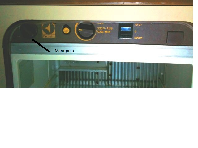

Ciao ragazzi, sapete dirmi che modello è questo frigo, la targhetta interna non si legge più, a differenza di quelli che ho visto ha una manovella in più sulla sinistra e manca la lucetta di indicazione del funzionamento, a 220V l'ho provato e funziona alla grande, volevo provarlo a gas e a 12 V ma non sò cosa sia la manovella...
Foto del frigo
Grazie

Ciao, è uguale al mio.
Da quello che ho potuto provare è la versione puramente manuale, nel senso che se ti si spenge il frigo a gas non ri riaccende da solo.
Per accenderlo a gas metti il selettore di destra su "0" (no 12V, no 220V)
Poi metti la regolazione Gas a max.
Poi tieni premuto il pulsante gas, mentre con la manopola fai 4-5 pompate avanti e indietro, e poi premi in avanti per sentire il piezo scattare... il tutto sempre tenendo premuto il pulsante gas... potresti aver bisogno di attivare il,piezo più volte, io di solito per sicurezza lo faccio un paio di volte, massimo 3.
dopo 5/10 secondi puoi rilasciare il pulsante gas.
In teoria per vedere se è acceso dovresti vedere una fiammella dal vetrino in basso a sinistra nel frigo, ma io sono riuscito a vederla solo di notte... quando lo accendo di giorno per conferma accendo il quadro di controllo (quello a led sotto il lavandino) e appena acceso il frigo mi si accende anche il led verde del frigo.

Allego la tua foto modificata con el indicazioni delle altre manopole pulsanti così come li ho chiamati nella mia descrizione...

Grazie, dopo provo a vedere se si accende !!
