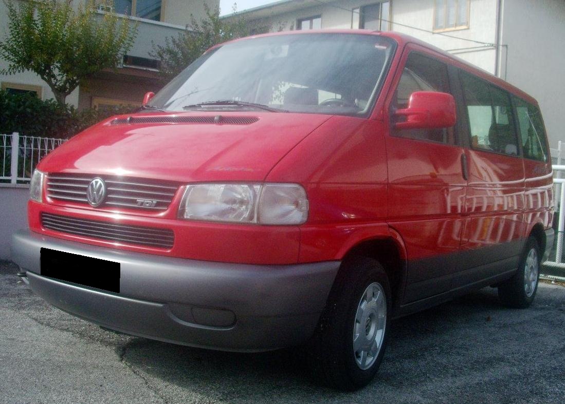

Salve ragazzi, e grazie a tutti per la bella accoglienza, grazie a questo sito ho avuto modo di prendere in considerazione la possibilità di installare un tetto a soffietto nel mio multivan. Ora il Primo dilemma...!!!
Ancora non so bene quale configurazione adottare, apertura frontale o apertura posteriore? Quale sarà la migliore? Ovviamente dipenderà tutto da come si vorranno impostare i vari mobili... cucina etc..
Voi cosa preferite?
Avanti con le vostre opinioni...
:old:
Questo è quello che ho... E la fortuna è che è immatricolato come autocaravan...!!!

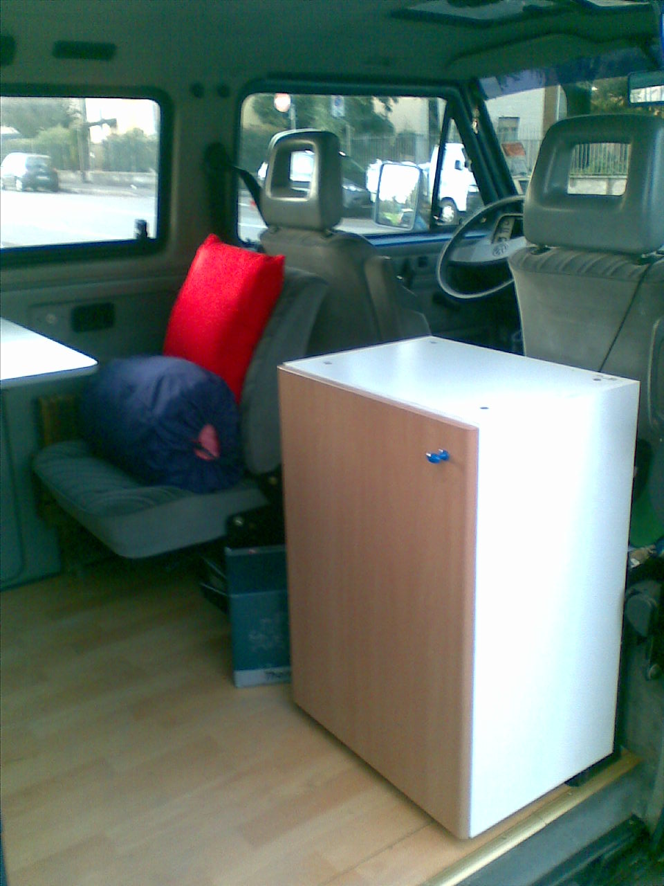

Ciao, ti parlo da Multivan a Multivan.. io il mobiletto (IKEA) lo ho messo al psto del sedile.... utilizzando il sistema di aggancio dello stesso...
giusto per farti capire così.. se rinuncia anche al sedile di fianco puoi metterci un secondo mobiletto con il lavandino... più tanica dell'acqua di carico e di scarico nel mobile....

KgB ha scritto: Ciao, ti parlo da Multivan a Multivan.. io il mobiletto (IKEA) lo ho messo al psto del sedile.... utilizzando il sistema di aggancio dello stesso...
Ciao e grazie, avevo già preso in considerazione anche questa opzione, anche perchè i 7 posti non mi servono e quindi si potrebbero comunque togliere i due sedili, come pavimentazione hai messo il finto parquet o linolium?

é parquet in rovere.... viene lucidato 2 volte a settimana.....
Ma quando!!!!! è made Ikea.... direi che è una soluzione comoda... l'unica cosa è che iniziano a separarsi i listelli... dopo 4 anni però, non è male...
