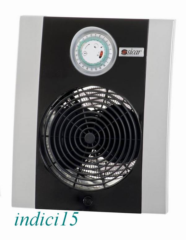

gs ha scritto: scusami ma quale stufetta usi? ottimo lavoro.
La tipica stufetta per casa, più o meno è quesa
www.indici15.it/sicar/s-501.jpg
22/11/2009 17:34 #32881 da gs
Risposta da gs al topic Imp. elettrico 220v
ah ok avevo visto dei piccoli radiatori ad olio molto interessanti
