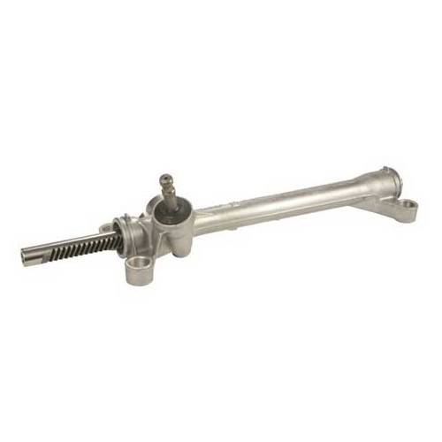

Un egregio syncroglionito mi ha giustamente suggerito che potrebbe trattarsi di un difetto alla scatola dello sterzo.
www.mecatechnic.com/photos/C061438.jpg
Questo spiegherebbe perchè il tonfo avviene:
- solamente girando da un lato: denti usurati della barra?
- sempre nello stesso punto di rotazione dello sterzo: un giro completo esatto;
- solo in ritorno del volante, quando le ruote premono per far girare lo sterzo: può essere solo un lato dell'ingranaggio rotto? boh?
Siccome è un organo direttamente avvitato al telaio esterno sotto i sedili, spiegherebbe anche perchè sento una forte vibrazione sotto al culo...
Quello che non mi torna è:
- questo tipo di difetto non si dovrebbe percepire anche sul volante? mi sarei aspettato un tremolio, uno scatto... invece zero!

30/05/2017 10:42 #147558 da OlandeseVolante
Risposta da OlandeseVolante al topic CLOCK! se sterzo SOLO a destra
Appunto, se fosse un difetto alla scatola dello sterzo o allla tiranteria ad essa collegata, col furgo in alto ed il meccanico sotto, con l'orecchio e/o con la mano poggiata sulla scatola capisce di cosa si tratta.

Nella foto non c'e' un sincro ma pet capirci potresti avere danneggiato una delle due boccole che sostengono la ruota. Non costano tanto ma per cambiare quella sottoci vuole un buon meccanico.
