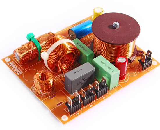

01/06/2017 12:09 #147582 da mirkox68
Risposta da mirkox68 al topic Soluzione Subwoofer
ecco il problema, tu le fai suonare in "free air", nessuna cassa può generare bassi se non è chiusa o fatta in modo che il condotto accordi l'aria che sposta (box reflex), iniza a chiuderla in modo ermetico e litrala circa 2,5 lt e sentirai i bassi.
per il cross ci sono mille modelli, alcuni con "tastini" altri con potenziometri e altri che devi saldare o disaldare impedenze e/o condensatori, il cross si trova tra radio e casse, allego due foto.
