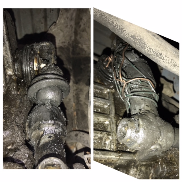

Ho rotto il selettore delle marce posteriore .. giustamente a 770 km da casa :incacchiato:
Ma con una veloce e facile riparazione temporanea ho continuato la vacanza e sono tornato a casa..
Adesso sto ordinando i pezzi di ricambio e già che ci sono cambio altre parti di usura ..
