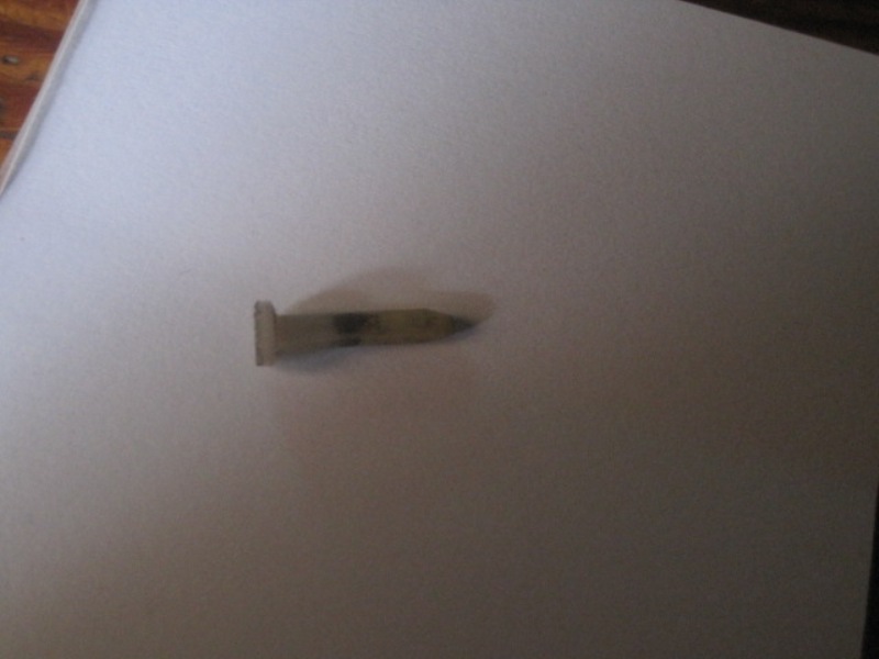

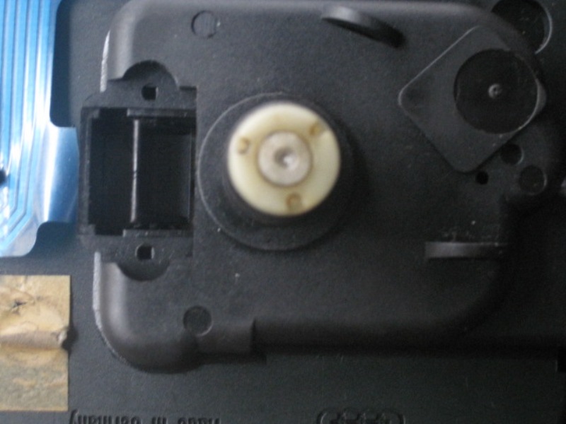

risolto il problema del contakm. ho scoperto che ci sono due possibili modi di collegarlo. ma come?
: semplice. togliendo il cavo vecchio il contakm da dietro era cosi

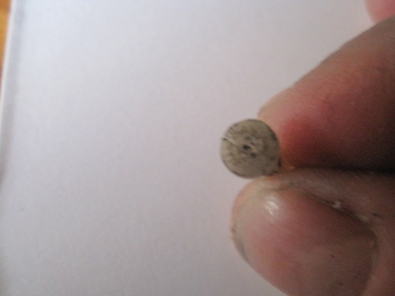

vi era quindi un punto su cui toccava la cima del cavo( il cerchietto bianco con la leggera infossatura. oggi mettendo il cavo nuovo ho visto che non agganciava, allora ho provato a vedere se c'era un foro e MAGIA , ho levato questo

Risposta da Pigrumbling al topic cavo tachimetro attacco
ecco le immagini:
praticamente è un chiodino apposito per il foro del l'attacco contakm che come mik ha confermato il mio amico mecca serve per far girare il tachimetro con un modello di cavo che ci si appoggia sopra( che era quello che mi si è danneggiato). l'altro modello di filo per il tachimetro invece si inserisce dentro il foro ( che è quello che ho acquistato ora). ecco perchè non mi tornava come si montava il filo.
scrivo tutto cio per chi si trovasse un giorno dinanzi a questa difficoltÃ
