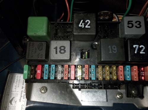

9 Anni 6 Mesi fa #138214 da Perseo
ciao a tutti,ho trovato un relè uguale a quello disaccoppiatore seconda batteria dello slot che secondo il manuale dovrebbe essere vuoto...poi ho trovato un post qui www.vwt3.at/index.php/topic/3275-elektri...bezeichnungbelegung/ dove viene definito come 'relè che mantiene corrente alla centralina digifant e agli iniettori'. ha un assorbimento,circa 150 milliampere,e potrebbe causare lo scaricamento della batteria che ho... in un forum americano mi hanno scritto che non dovrei averlo e di toglirlo...chiedo anche a voi..
ho un SS.
grazie!
in rust we trust....
VW T3 CustomCamper 2.1 Wasserboxer '89
9 Anni 1 Mese fa #140492 da ame.deox
vedo solo ora...
forse hai già risolto.
comunque controllo e ti dico
9 Anni 1 Mese fa #140578 da ame.deox
Il relè che hai in posizione 1 non dovrebbe essere parte del cablaggio originale:
i suoi morsetti sono collegati come segue:
1 = 31 (massa)
2 = 30 (positivo batteria diretto)
3 = R2
4 = R1
I morsetti R1 e R2 si trovano sul retro della scatola portafusibili nella connessione R.
Se segui i fili qui collegato potrai capire a cosa serve quel relè
