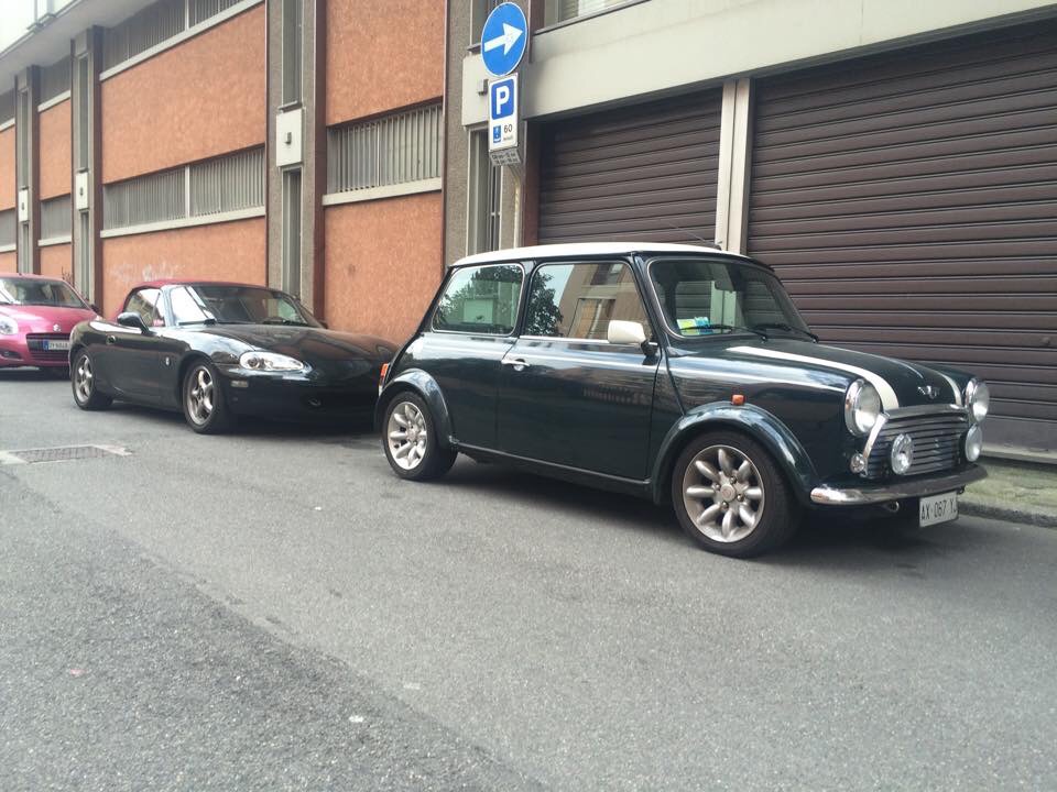

La mia auto è piuttosto "rasoterra", ma non mi faccio troppi problemi se striscio sui dossi o sulle rampe perché non ho appeso sotto l'auto costose attrezzature da campeggio...
Giusto per farvi capire la mia è la Mazda:
Non punto ad avere il Joker così basso, però vorrei sapere quanto siete scesi voi senza spostare bombola & co.
