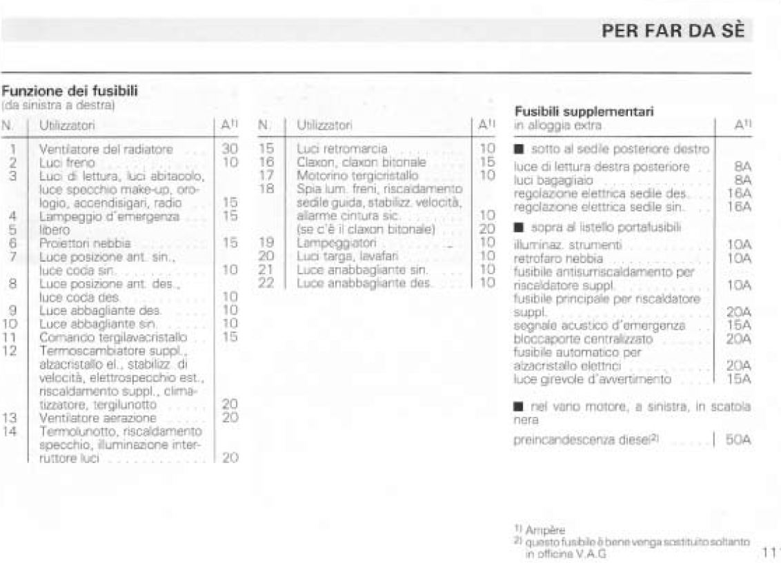

qualcuno ha degli schemi per la fusibiliere quella con i fusibili piatti? devo capire le corrispondenze filo- fusibile..senza andare a smontare la fusibiliera grazie!!
Luis
10 Anni 11 Mesi fa #120705 da gioy_80
Risposta da gioy_80 al topic schema fili fusibiliera
Intendi questa tabella?
10 Anni 11 Mesi fa #120753 da luis
Risposta da luis al topic schema fili fusibiliera
no intendo un qulche schema che mi dica il filo rosso corrisponde al fusibile 6 ecc ecc...
