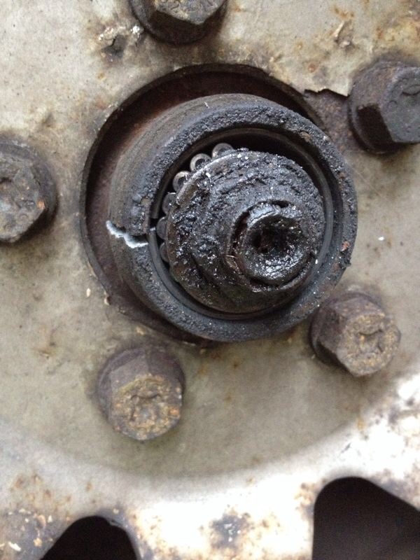

Sono Cristina la padrona di Celestino...
Martedi siamo andati a prenderlo dal meccanico per fargli dare una sguardatina generale perchè l'ultima volta faceva un rumoraccio ferroso che veniva dal davanti...
Responso loro...non ha nulla...
Facciamo per riportarlo a casa e il rumore ricomincia dopo 5km (fortuna ke il meccanico era a 7/8km da casa nostra)...a sforzo lo portiamo sotto cada e.......
Sbadabam...
Ecco cosa si presenta ai nostri occhi...
Ora...apparte i cerchi rugginosi (Celestino abita a 3 ore da Torino e fra 15gg deve arrivare in Italia a Firenze dal suocero meccanico e caro amico carrozziere...quindi per ora è super rugginoso ma deve ancora andare dall'estetista) dicevo: apparte la ruggine...a noi ci pare il disco del freno rotto e in piu mancano i cuscinetti...
Cosa ne pensate?
Il mio compagno è figlio di un meccanico quindi cercherà di sostituire il pezzo da solo...cosa dobbiamo comprare?
Aiutoooo

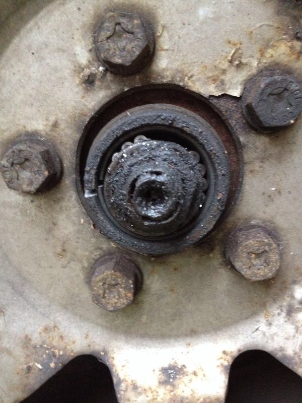

Altra foto

Sembrerebbe rotto sia il disco che il cuscinetto. Tanto cambiando il disco devi sostituire anche il cuscinetto. Il kit dischi + cuscinetti + pastiglie lo trovi su internet, non costa tantissimo. Sono facilmente sostituibili, unica rogna è l'inserimento del cuscinetto nel disco, fallo fare ad un meccanico.

Mandarino ha scritto: Sembrerebbe rotto sia il disco che il cuscinetto. Tanto cambiando il disco devi sostituire anche il cuscinetto. Il kit dischi + cuscinetti + pastiglie lo trovi su internet, non costa tantissimo. Sono facilmente sostituibili, unica rogna è l'inserimento del cuscinetto nel disco, fallo fare ad un meccanico.
Grazie Mandarino...ho trovato tutto il set, prima però vogliamo smontare tutto per vedere bene se nel caso si è rotta anche qualche guarnizione.
Purtroppo ho scoperto solo dopo che i freni a disco sono soggetti a gli sbalzi di temperatura........abitiamo sulle alpi, quindi 2+2...mannagg.
Grazie ancora :)
