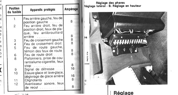

26/08/2008 00:06 #9921 da wilbur
Risposta da wilbur al topic Relè: posizionamento e schema
raffo, non sò se ti può essere utile ma ti allego le caratteristiche dei fusibili
del mio TD
come te la cavi col francese?
Wilbur II

Grazie Wilbur! per il francese nessun problema, cmq meglio del mio manuale in tedesco...
Resta il problema della caccia ai relè...(tu dove li hai?)
26/08/2008 00:23 #9925 da wilbur
io li ho sopra alla riga dei fusibili, sempre dentro lo scatolotto comunque
trovato la foto scansiono e la posto
Wilbur II
Club Joker TD '87
26/08/2008 00:29 #9927 da wilbur
Wilbur II
Club Joker TD '87

azzaraola che efficienza wilbur sono quasi commosso! :applausi:
effettivamente io sopra i fusibili non ho niente...
26/08/2008 01:14 #9930 da wilbur
spero solo di esserti utile :asd:
se la scatola fusibili è del tipo piccolo la tua legenda dovrebbe essere questa
però dei relais nessuna traccia
(poi a nanna)
Wilbur II
Club Joker TD '87
26/08/2008 17:46 #10050 da blasco
Risposta da blasco al topic Relè: posizionamento e schema
wilbur ha scritto: spero solo di esserti utile :asd:
(poi a nanna)
se la foto è come il tuo cioè anche come il mio i relè sono subito li sopra devi svitare le tre viti che trovi sotto e spostando tutto verso il basso come per magia appariranno i relè
