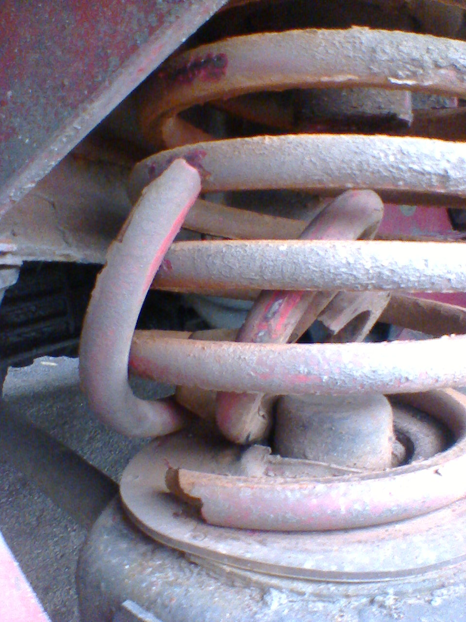

Ieri ho pensato bene di montare i cerchi con gomme termiche, operazione riuscita tranquillamente utilizzando il crick in dotazione, non mi ero accorto di nessun difetto quando ho tolto il cerchio, ma effettivamente non vi ho prestato parecchia attenzione visto che ero un pò di fretta.
Mentre guidavo ho iniziato a sentire uno strano rumore dal retrotreno destro, credevo fosse dal silenziatore invece proveniva dalla sospensione, morale oggi tiro giù la ruota e mi sono trovato sta situazione qua!!
Secondo voi mentre ho sollevato rumbo col crick ho fatto uscire dalla sede la molla che poi si è staccata oppure è ceduta per vecchiaia?
Il problema è che rumbo ha l'assetto ribassato, eredità teutonica...... e quindi non so bene che molle dovrei acquistare visto che non ho idea di quanto siano accorciate rispetto alle originali, secondo voi cosa c è da cambiare, solo le due molle posteriori oppure anche le anteriori? non vorei avere il culo + alto del muso..... assieme alle molle devo cambiare pure gli ammortizzatori?
qualche idea?
qualche idea?

emm bel ''casino''... qualcuno più burocratico è in possesso dei cod. delle molle (hanno dei colori diversi) converrebbe comunque quanto meno sostituire la coppia posteriore....

Se è stato abbassato con i kit da pochi euro potrebbe essere che la molla ha ceduto, non ho mai visto molle originali spezzarsi a quel modo. Vista così la molla sembra un po' esile rispetto a quelle originali. Per l'altezza dovresti vedere quanto è quella sana, ma non so se va vista caricata o scarica.

le mie molle ribassate sono rosse come le tue, e sono -4cm (almeno a detta del venditore, le ho prese usate). Se riesci a trovare almeno su una delle quattro il codice possiamo risalire al modello.

in alternativa, se ti interessa ho 3 molle originali -3 cm, quelle che monta il bluestar, per intenderci.

Grazie a tutti delle risposte. Non ho idea di che tipo di molle fossero, in effetti direi che sono rosse, sicuramente sono li da almeno 15 anni abbondanti e probabilmente sono meno robuste delle originali.
Per funkpowa le tre molle quali sono? Nel caso potrebbero interessarmi le 2 posteriori......
