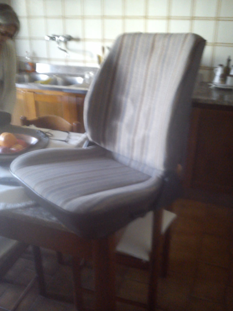

Stufo di avere continui sbriciolamenti di gomma dentro il furgoncino e di sentire la struttura di metallo sulla schiena mi sono deciso di rifare l'imbottitura.

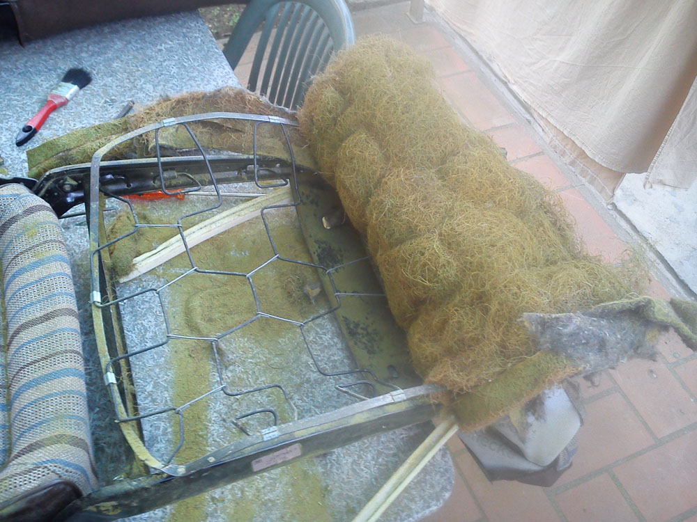

Per prima cosa ho rimosso il rivestimento in tessuto (ci sono quattro dentini in metallo ripiegato alla base dello schienale che lo bloccano e le guide del poggiatesta. Fatto questo ho tolto la ME.DA che c'era dentro... una specie di paglietta secca giallina tenuta (era questa che si sbriciolava e ricadeva di continuo sulle guide) da una copertina in lanetta.
Pulito il tutto ho preso della gommapiuma, l'ho sagomata e cucita per fissarla.

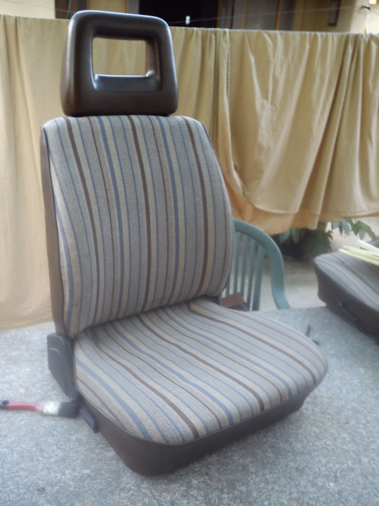

Sopra di questa ho fatto fare da mammà una specie di sacca in tessutro elasticizzato per tenere ferma la gommapiuma.
Ho rimesso la sua fodera originale (dopo averla lavata) e il risultato devo dire che è eccellente.
un paio di foto del prima durante e dopo!

bel lavoro complimenti .. anche alla mamma !
