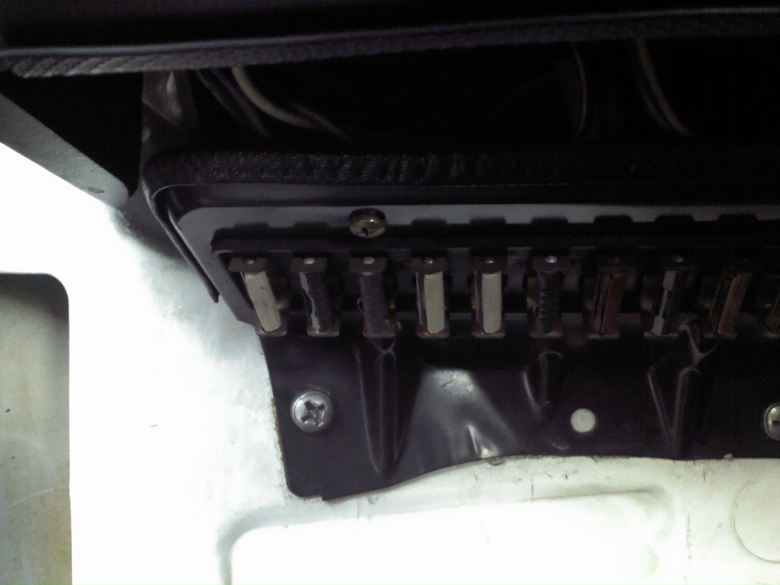

Comunque monto la radio, la accendo e tutto va alla grande.. Accendo il motore e le luci e tutto ok..dopo pochi secondi però mi si son spente le luci del quadro che fino ad un attimo prima andavano..tutto il resto va alla grande. c'è un fisubile solo per quelle luci?
Luce interna lato guida, ventola, frecce vanno..purtroppo non ho provato 4 frecce.. tergicristalli vanno..va tutto tranne le luci del quadro!
Ho controllato i fusibili e mi sembrano tutti ok, vi posto qui la foto!
Ho pensato che potesse essere il dimmer (rotellina) che ha smesso di fungere.. sapete quali cavi posso collegare direttamente in modo da bypassarlo ed avere la luce sempre al top?
Scusate la confusione!
Per caso devo guardare il fusibile posto sopra/dietro quelli in foto?

Guarda, se non sbaglio, sopra la scatola portafusibili/relay dovresti trovare altri fusibili. Vado a memoria....
Prova comunque a testare i fusibili anche con un multimetro per verificare la continuità . Magari sembrano OK ma non lo sono.

prova semplicemente, con pollie e indice, a ruotarli nella loro sede in modo da rimuovere eventuale ossido e/o sporcizia che non fa fare contatto ..

Ma ragazzi...son sempre sempre e dico sempre andate...è difficile che sia l'ossido che le fa spegnere mentre funzionano a motore accesso..credo anche che quelle luci assorbano pochissimo e che 10A (12 Vx10 A = 120W) siano sufficienti per illuminare l'albero di natale! è stranissimo.. sta sera controllo i fusibili posti sopra la scatola fusibili.. dalla guida che c'è nella sezione download pare che debba essere posto lì quello delle luci quadro!
Smanetto e vi dico insomma però ci son rimasto Molto Male..

Prova a togliere il posacenere e muovi un po i fili, potresti aver spostato qualcosa mentre montavi la radio... nel caso, leva il coperchio del quadro ed assicurati che le contattiera sia bene inserita. se funziona tutto... e funzionava anche la luce quadro prima del montaggio autoradio, il problema deve essere nei dintorni...

Certo, ad autoradio montata la luce si è accesa ancora per poi spegnersi poco dopo mentre toccavo la rotella che ne regola l'intensità .. sta sera faccio un Check up completo..
Spero vivamente che sia il fusibile (illuminazione strumenti) posto sopra al listello fusibili. Devo però dire che non mi sono mai accorto che ci fossero dei fusibili la sopra!
Per illuminazione strumenti si intendo le luci che mi mancano secondo voi?
