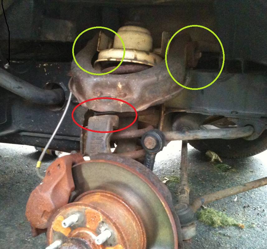

11 Anni 10 Mesi fa #109343
da Mauriziolot
Risposta da Mauriziolot al topic Braccetto basculante
