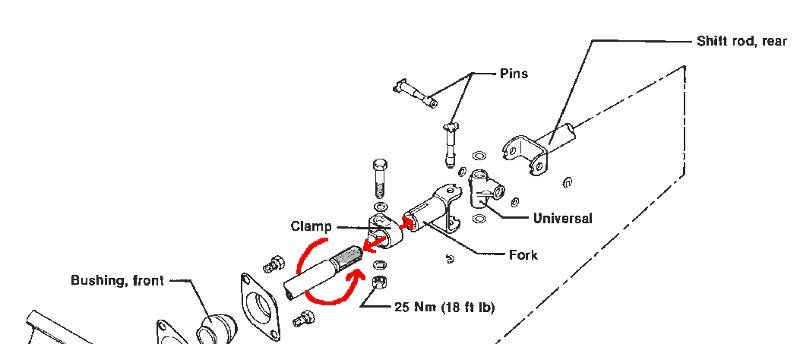

OT: tempo fa, rimontando l'asta del cambio, mi ritrovai con problemi analoghi (retro che entrava a malapena). la causa fu l'accoppiamento inesatto (seppur di pochissimo) tra il millerighe e il giuntino plastico (fork), che sta a metà furgone..
le due "mezze aste" devono accoppiarsi a distanza e a rotazione corrette.
