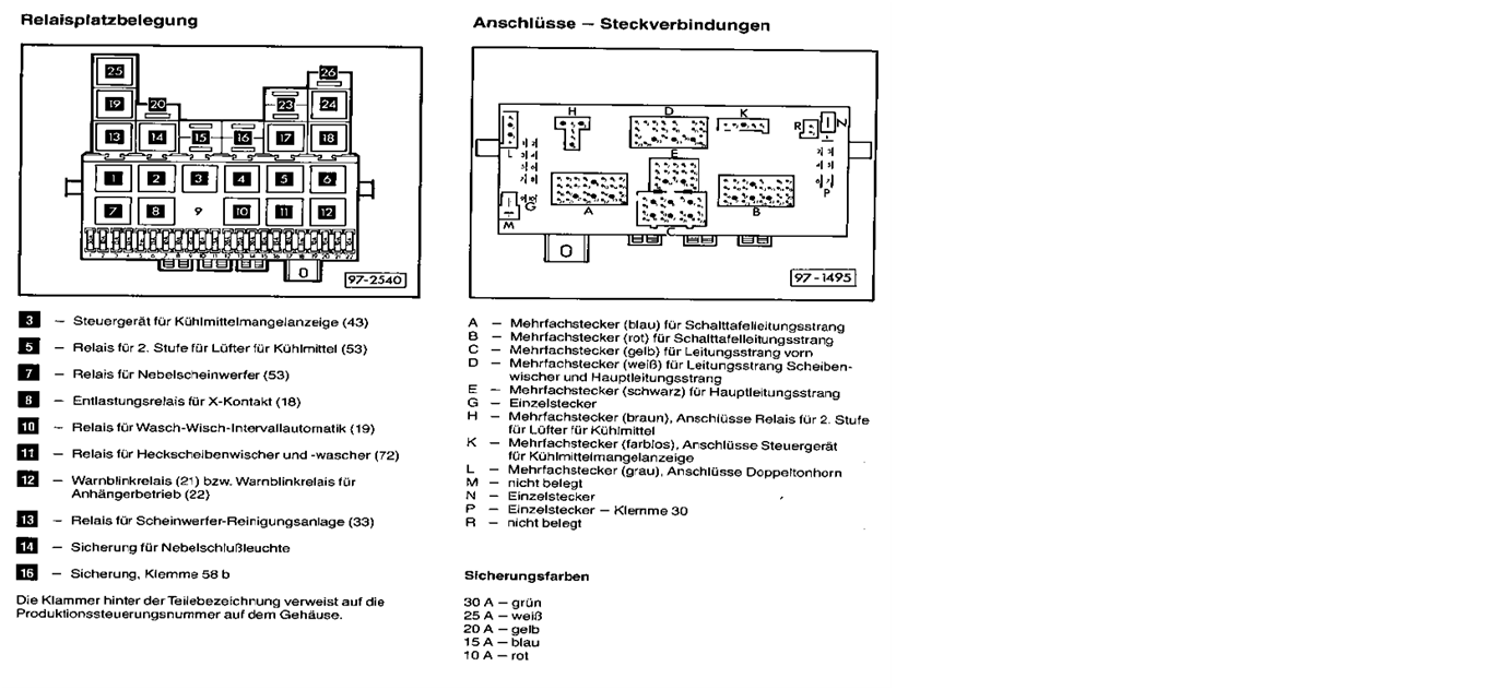

grazie Pig rumbling
appena riesco...traduco !!
ho notato però che non ci sono tutte le spiegazioni dei numeri dei fusibili...
manca per es. il N° 1,2,4,6...ecc
c'è un altro foglio da tradurre x caso?
grazie

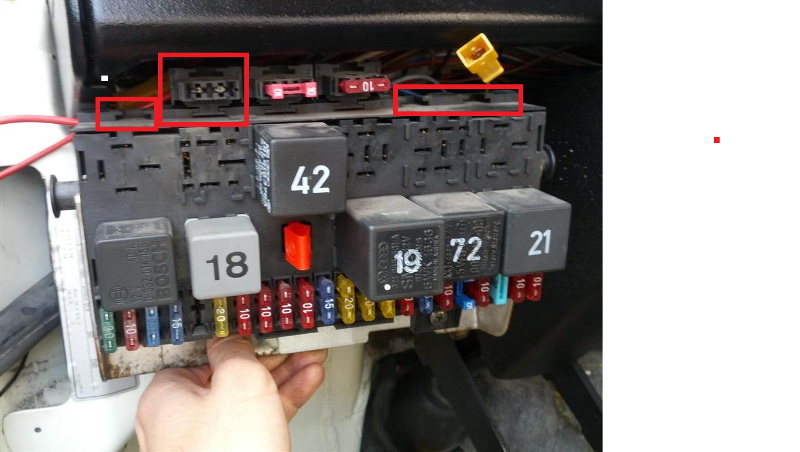

penso che quei posti sono vuoti fin da fabbrica, ma utilizzabili e/o cablati se vuoi aggiungere degli accessori che necessitano di relè.. un po come quando sul cruscotto di una macchina ci sono dei pulsanti con delle funzioni ed a fianco alcuni vuoti che puoi usare per altro. quelli invece spiegati sono quelli standard che tutti i transporter hanno utilizzati.inoltre se guardi le parti che ti ho segnato, hai un posto vuoto per un fusibile , ma anche tre attacchi vuoti per montare dei porta-fusibile se ti occorrono.

ecco la foto
