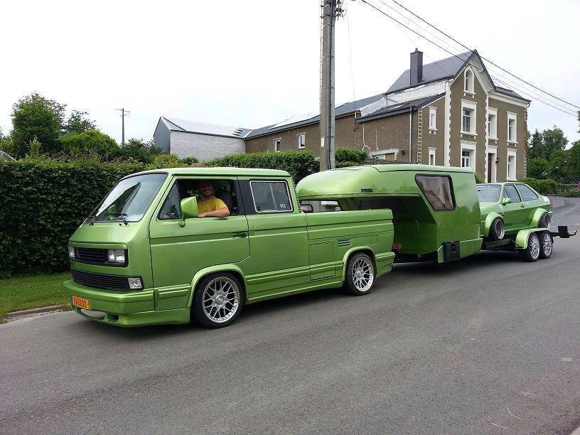

Tipo questo????

@Osaldinio... Quello della foto è uno dei miei sogni proibiti...Doka Syncrato più rimmorchiooffroad..w i matti come me!
