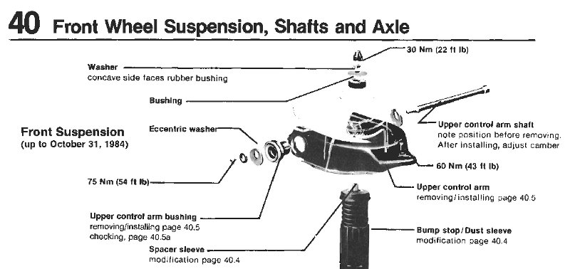

Qualcuno mi saprebbe dire come si fa? dove si interviene? Il mio gommista non trova i punti di regolazione. Avete magari una foto un disegno qualsiasi cosa possa portargli da vedere? Grazie.

di solito dovrebbe essere sulla testina... in quella inferiore che dovrebbe essere piantata in un cono scentrico.. svitando il dado e girando si regola..ma non sono sicuro che ci sia.. sul t2 ce... ma sul t 3...non so

bisogna allentare il dado da 17mm sul perno dell'arco superiore e ruotare con una brugolozza da 14mm il perno stesso (passante per due rondellone eccentriche)
a setup corretto, serrare molto bene il dado
75Nm di serraggio nn sono pochi.. per la brugola meglio lavorare con chiave seria e bussola, tipo questa

Wow... grazie infiniteLuis e Sync... finalmente avro le ruote dritte. Portero lo schema al gommista in modo da regolare tutto, convergenza, e campanatura... Dovrebbe avere le tabelle di regolazione, mi sa che qualche grado in apertura inferiore e previsto dalla vw. Grazie ancora.

non dimenticare l'angolo di l'incidenza. si regola allungando/accorciando il braccio filettato che unisce il mozzo ruota e il telaio, verso l'avanti del muso (in pratica la distanza dal centro mozzo delle ruote ant e post, deve essere uguale sui 2 lati)
