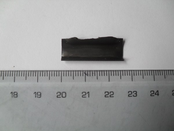

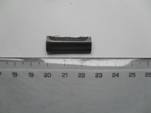

Residui metallici su tappo di scarico olio transaxle è stato creato da SyncroDan
... ovvero: "Occhio non vede, cuore non duole".
Qualcuno sa dirmi da dove potrebbe provenire?
E' un pezzettino di lamiera, che sembra l'estremo di qualcosa.

Mitico Cristian!
Pure io sfogliando il Bentley ho notato che di lamiera non dovrebbe esserci nulla, ma pure per me il cambio è ignoto quindi sono tutt'orecchi.
A giudicare dall'olio che ne è uscito non credo sia mai stato cambiato, e noto l'utilizzo dubito che in passato siano state montate tali paratie.
Ad ogni modo, questo pezzettino era proprio appoggiato al magnete cilindrico, con tutt'attorno il resto, percui penso sia lì da veramente tanti anni.

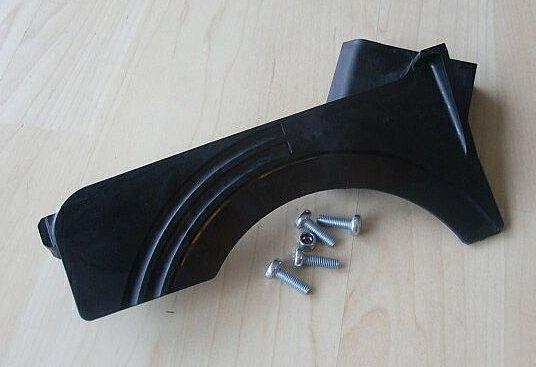

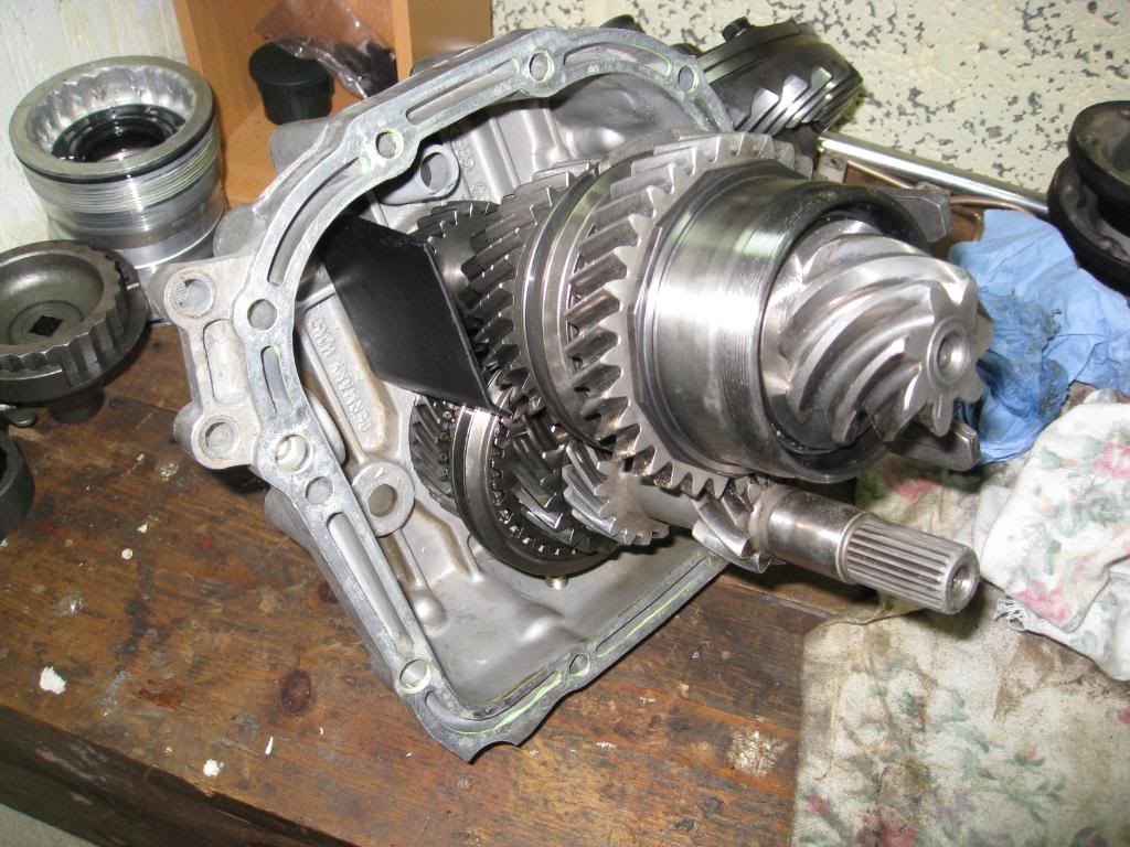

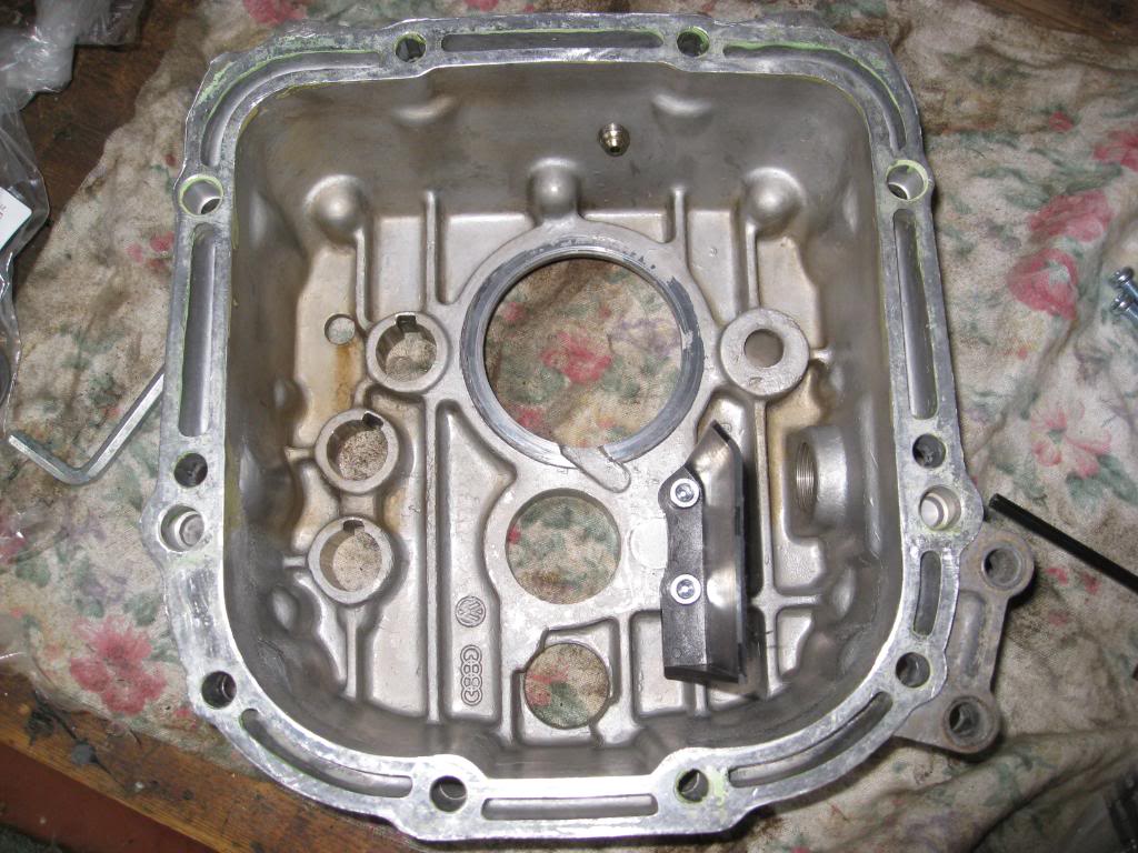

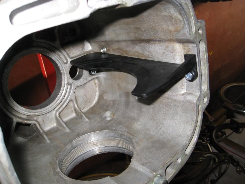

da ricerca veloce:
[...] During late production, they added oil deflection plates into the transmission to enable better oil distribution [...] ( fonte )
guardando le foto però mi sembrano in plastica, non in lamiera..
: (con boccolette di metallo dove si serrano)
e forse insieme hanno pure aggiunto quei famosi snorkel sulla frizio-campana, di cui sei provvisto, se nn ricordo male.. (assenti sul mio, AHF, prod.07/86)
che codice cambio hai?

Sei un drago Cristian!
Dalla foto effettivamente non sembrerebbe lamiera, ma mi sembrerebbe molto strano se alla VW avessero optato per una paratia di materiale plastico...
Può darsi sia proprio parte di questa paratia, già ... anzi: può darsi lo fosse!
(pure il PaoloX mi ha nominato la sua possibile esistenza...)
Proboscidi presenti, confermo.
