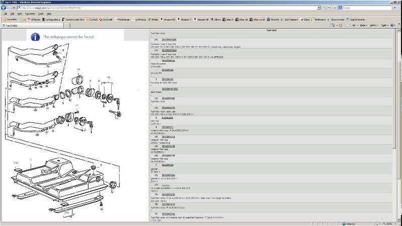

Prova a guardar
QUA
Sembra che dipenda dall'anno, dall'85 in poi cambia il diametro.

12 Anni 3 Mesi fa #102499
