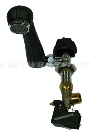

io devo collegare elettricamente questo lavandino (vedi foto)
in modo che quando apro il rubinetto la pompa dell'acqua nella tanica mi butti su acqua..
Mi potete aiutare per favore? dove metto la fase? e neutro?

I fili che trovi sotto il lavandino li colleghi ai 2 faston che vedi spuntare sotto il rubinetto. Come giri il rubinetto, fa contatto e parte la pompa dell'acqua. Per regolare la sensibilità del contatto c'è quel microbullone. Tutto chiaro??

Il problema che forse non ho precisato e che non ho i fastom dietro il lavandino altrimenti avevo risolto;) devo fare la parte elettrica e volevo sapere dove collegare fase e neutro..come fare i collegamenti.. Grazie

io li collegherei come in origine. Parti dalla batteria servizi, metti un fusibile e collega i fili alla pompa dell'acqua e al rubinetto che fa da interruttore. se hai l'allestimento originale trovi dietro il sedile guida lo scatolotto dei fusibili della parte servizi (pompa acqua, ventola frigo e riscaldamento). se fai una ricerca dovresti trovare lo schema elettrico dell'allestimento che sicuramente sarà più chiaro della mia spiegazione!
