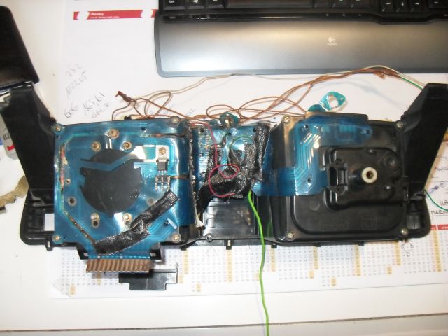

Ciao premetto che non ho trovato nessuna discussione in merito, ho notato che sul T3 ho il bulbo dell'olio scollegato, e sfortunatamente non ho più nemmeno il filo di collegamento che va dal bulbo al quadro comandi. Ho ripassato un filo fino al quadro, ma non ho idea di dove collegarlo. Da alcune discussioni sembra che ci sia un circuito stampato a L che gestisce il discorso della spia..... sul mio quadro non c'è !!! Oggi ho cambiato il circuito stampato del cruscotto e ho notato su quello nuovo che c'è predisposto uno spinotto da collegare ad un circuito sul dietro del tachimetro.
Qualcuno di voi sà darmi qualche info a riguardo ?
Grazie
L.
Foto di come si presentava il cruscotto !!!!
Grazie
L.

dietro il tachimetro c'è la predisposizione per un sensore che legge la velocità di rotazione del tachimetro. su golf/audi (a memoria) credo servisse per un dispositivo di indicazione cambio marce (ECON=guida economica). sul t3 sinceramente non saprei.
alcune info tra i download
ciao
ame
ciao
ame

quindi non è da collegare alla scheda J114 che evidentemente mi manca?

confermato: nulla da collegare
ame
ame
