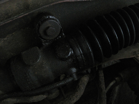

Dopo che ho guidato il mio furgone per quasi 5 anni senza servosterzo, il mio nuovo meccanico me l'ha riparato ricostruendo un tubo di rame.
Alla fine però perde olio e devo costantemente rimboccare. La perdita è dalla scatola del cambio (credo) cioè da quei due pezzi di gomma che stanno in mezzo alle 2 ruote anteriori. vedi foto.
2 domande
-esiste un liquido sostitutivo all'inquinante liquido per servosterzo che ti vendono , visto che ne perdo un bel po' non sopporto l'idea di disseminare sta schifezza in giro.
- che devo fare per riparare il tutto?
grazie
2 domande
grazie

Hai pure il servosterzo da riparere: se perde dalla scatola dello sterzo non si risolve con l'olio si deve revisionarla o sostituirla se si trova ancora ed è un altra botta di eurini!

Falla revisionare, costa relativamente poco nei centri specializzati (150-300 euro a seconda dei modelli), e torna nuova. Fattela tirar giù dal meccanico, lui sicuramente avrà contatti con le officine competenti. Controlla che non perda da qualche tubo oltre che dal soffietto.
