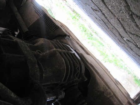

Scatola cambio perde olio è stato creato da Mezkalito
Ho notato che la mia scatola del cambio presenta una piccola sbavatura di olio come da foto. E' preoccupante?

Se è poco non è preoccupante comunque controlla il livello dell'olio del cambio poi se perde parecchio devi smontare il cambio aprirlo e cambiargli le guarnizioni il che costa di più del furgone!

Se fa qualche goccia niente di preoccupante, ogni tanto gli dai un po' d'olio e sei a posto. Altrimenti vanno controllate le tenute, ma potrebbe essere anche il paraolio motore a perdere se la sbavatura come penso è sul cambio ma dal lato motore. Se è olio motore lo vedi perchè è più scuro, l'olio del cambio di solito è molto chiaro (se è lì da 30 anni magari non più...)

Anche il mio ha la gocciolina d'olio che perde dal cambio, ho provato a serrare meglio tutti i bulloni, ma nulla da fare, ci convivo e una volta l'anno controllo il livello e/o rabbocco .. vivo nella fiducia che prima o poi si blocchi da sola.
