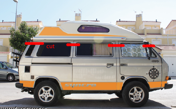

Aiutooooo...Ciao ragazzi , qualcuno mi sa dare delle dritte per smontare il tetto alto westfalia dal furgoncino ?
Grazie in anticipo
13 Anni 2 Mesi fa #82244 da mic
Risposta da mic al topic Smontaggio tetto alto
beh se il mezzo lo demolisci sega tutti i montanti e lo lasci attaccato alla lamiera
13 Anni 2 Mesi fa #82245 da marco82
Risposta da marco82 al topic Smontaggio tetto alto
Ciao mic , grazie intanto , il mezzo purtroppo devo demolirlo perche e marcio e non sai quanto mi dispiace , ha buchi passanti ( metterò delle foto) , segandolomdal telaio viene via tutto attaccato con i suoi mobiletti e letto , o devo smontare prima il letto sopra e pannelli?
13 Anni 2 Mesi fa #82247 da ea
Risposta da ea al topic Smontaggio tetto alto
Ti conviene smontare prima tutto il mobilio, e poi, come dice mic seghi la lamiera..
13 Anni 2 Mesi fa #82248 da marco82
Per togliere il mobilio del tetto non avendolo mai fatto ...e una rogna? Dove trovo i montanti da segare poi dopo?
Grazie
13 Anni 2 Mesi fa #82250 da mic
se hai tempo smonta il mobilio se no sinceramente io segherei ogni montante delle finestre però nn so se riesci da solo dovresti avere un sollevatore o degli amici
