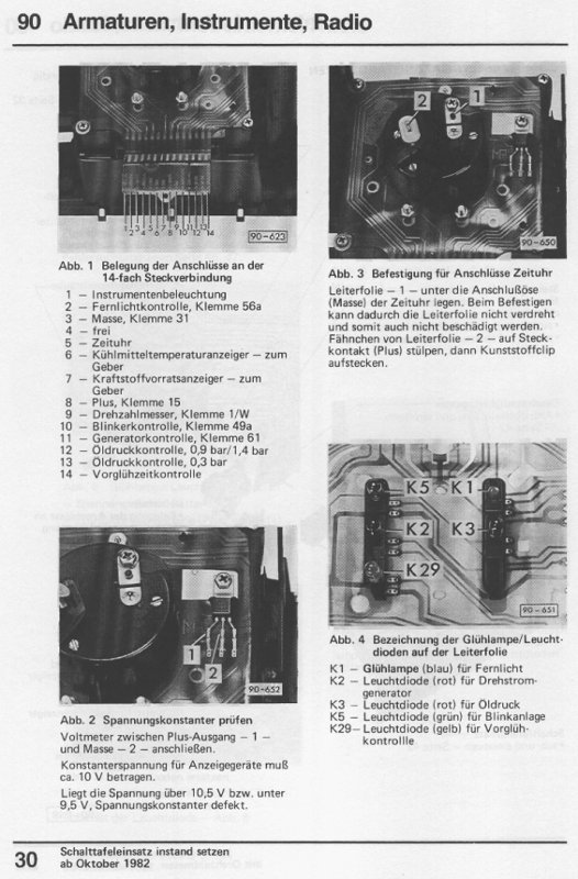

ciao ragazzi al cruscotto del mio california 1.6 TD,non funzionano il contagiri e l'orologio digitale..
li ho già sostituiti con altri usati,ma niente
ho messo tutto il cruscotto funzionante del bluestar 2.1 benzina,stesso risultato..
qualcuno sa il colore del filo che va a finire alla morsettiera del cruscotto,che comanda il contagiri?

inoltre il cruscotto del bluestar ha 2 fili che vanno collegati dietro al contakm,invece il california non li ha...saranno quelli?

Per quanto riguarda il contagiri,guarda sull'alternatore dietro ce una presa con la scritta W li ataccato con un fastom trovi il filo che da il segnale al contagiri,magari e' solo staccato.

ah,si...ho dimenticato di dire che il filo dietro l'alternatore c'è ed è collegato..lo seguo fino al cruscotto,ma poi lo perdo..se qualcuno sa il colore del filo contagiri della morsettiera cruscotto,provo a fare un ponte

hai controllato che nn ci siano faston "accartocciati" dentro il connettore..?
Risposta da syncronic al topic non funziona contagiri e orologio
lo hai sostituito con cruscotti interi oppure hai smontato e cambiato solo orologio e contagiri? (mantendo lo stesso cruscotto, intendo)pierbus ha scritto: li ho già sostituiti con altri usati,ma niente..
