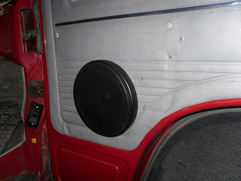

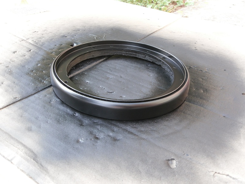

Il primo problema era far stare il woofer nella portiera, l'unico spazio utilizzabile era la parte inferiore, quindi ho smontato la tasca, e tagliato il pannello per fare un po' di prove di montaggio ma il magnete del woofer proprio non ci voleva stare e siccome non mi andava proprio per nientee di tagliare parte della carrozzeria ho costruito un piccolo supporto per rialzarlo un po' in modo che entrasse nel foro originale della portiera solo la parte finale del magnete.

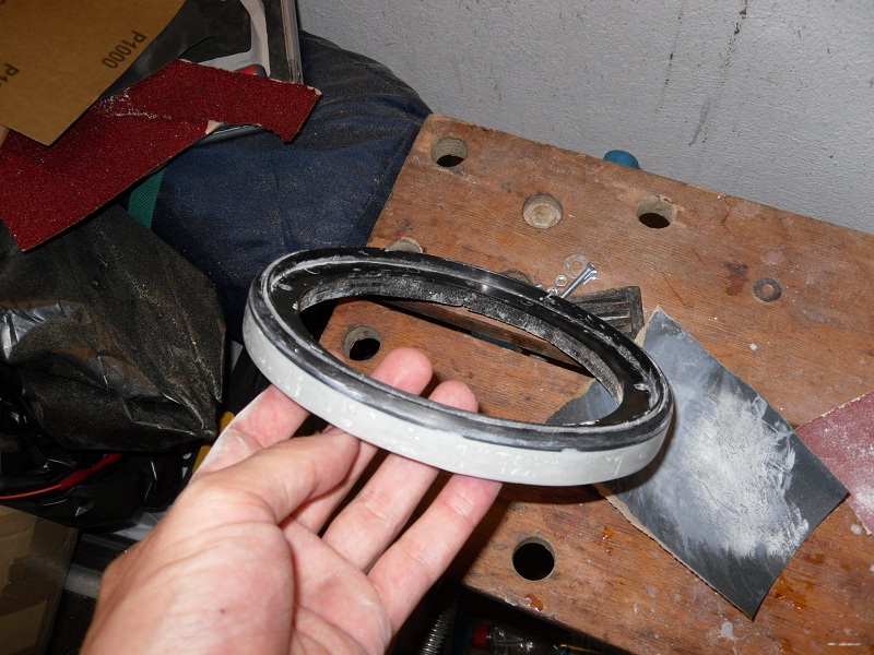

Ho iniziato facendo questo supportino in legno alto circa 1,5cm, rifinito bene intorno al supporto in plastica del woofer e stuccato tutto intorno.
Ho passato ore con carta da 1000 ed acqua a rifinire il pezzo per renderlo liscissimo e poi sono passato alla verniciatura.
E questo è l'effetto finale montando il tutto, quello che volevo è che il lavoro venisse il più pulito possibile, non mi piacciono gli impianti vistosi da esibizionisti, ma mi piacciono quelli minimali e ben suonanti.
Cosa ne pensate?

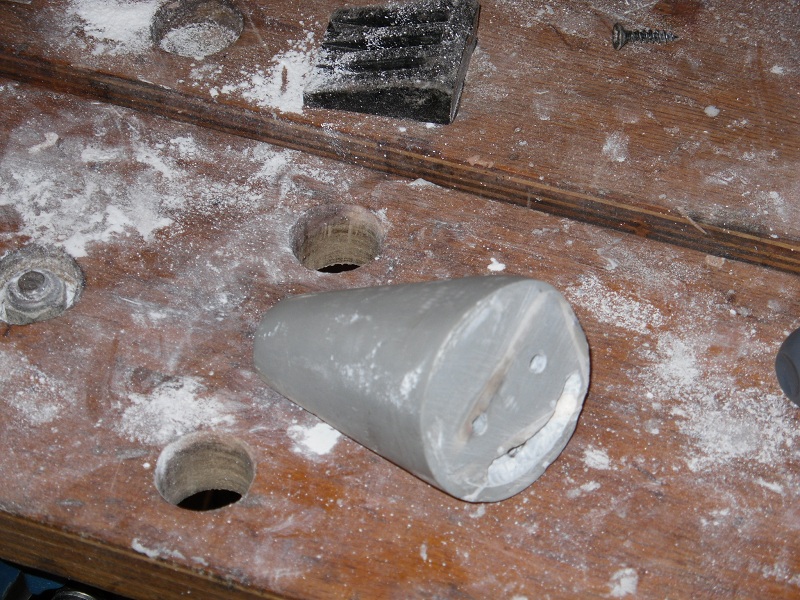

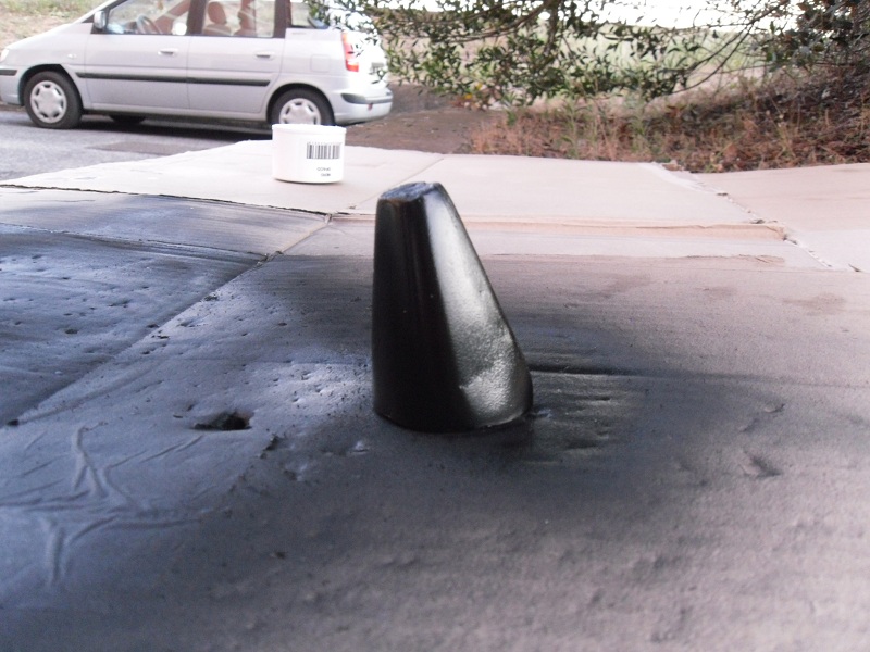

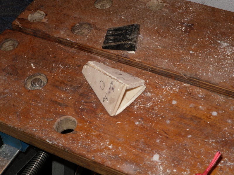

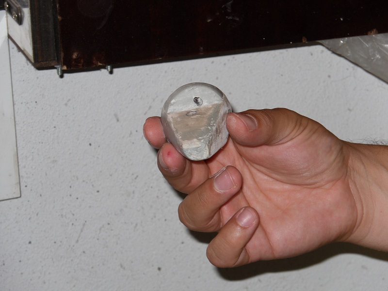

Poi sono passato al tweeter; anche qua non mi andava di forare nulla, ne la carrozzeria ne il cruscotto per montarli. I vari accessori che danno insieme ad essi sono molto pratici per montarli quasi in qualsiasi circostanza, in rilievo, ad incasso, ma tutti prevedono dei fori da fare e proprio non mi andava giu ed allora mi sono messo a preparare un bel supportino a goccia che andasse ad incastro nell'angoletto tra parabrezza, cruscotto e montante.
Sono partito da un triangolino di balza che andava bene ad incastro:
ovviamente a vederlo così fa abbastanza schifo però mi sono messo poi a lavorare di stucco, l'ho riempito, smussato, creato l'incastro preciso per l'angolo del cruscotto, fatto i fori per fissare il tweeter ed eccolo qua quasi finito.
Carteggiato, carteggiato, carteggiato.....................verniciato:
Purtroppo non ho una foto dell'effetto finale montato!! Mi son mangiato le mani quando ho inserito la scheda della macchina fotografica nel computer e non l'ho viste, appena posso le faccio e ve le mostro, così non si capisce molto però vi posso assicurare che l'effetto è bellissimo, sembra uscito da casa VW!!
Voi cosa ne pensate??
Consigli e critiche positive e negative sono ben accette!!!

Bravissimo! :applausi: (ma aspettiamo la foto dei supporti montati!)
La tecnica usata oltretutto potrebbe essere utilizzata anche per altre cose, tipo portaoggetti "ad hoc" ed altri ammennicoli. vari... Potrebbe essere utile...
Che stucco hai usato?

Lo stucco è quello per carrozzieri, c'è una sorta di attivatore, devi prendere una parte di stucco che vuoi usare ed aggiungere il giusto quantitativo di "attivatore", non so come si chiami..si scalda e va modellato in breve tempo perchè si indurisce in poco tempo. Non so se per costruire del portaoggetti sia ideale perchè ha un peso specifico altino..

Attila il coso che metti insieme allo stucco dovrebbe chiamarsi catalizzatore, che fa da reagente alla pasta e poi ne permette l'indurimento.
Ciao e ottimo lavoro.
