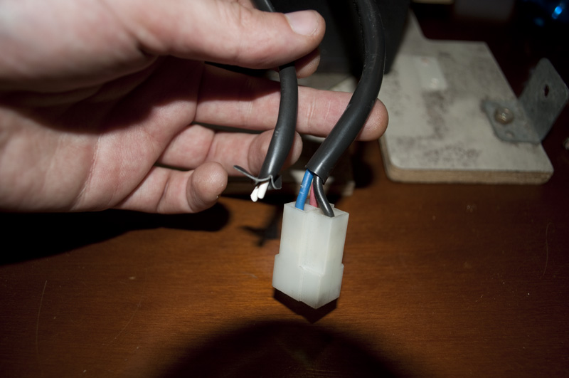

Ho appena recuperato un carica batterie LG20. Vista la foto, il cavo di sinistra con in due fili bianchi che spuntano è quindi l'in al caricabatterie che arriva dalla 220 e la presa di destra con tre fili, è l'out che va alle due batterie (rosso servizi e blu motore)? ma come mai ci sono 3 cavi out per due batterie? :look:

asdrubba ha scritto: Ho appena recuperato un carica batterie LG20. Vista la foto, il cavo di sinistra con in due fili bianchi che spuntano è quindi l'in al caricabatterie che arriva dalla 220 e la presa di destra con tre fili, è l'out che va alle due batterie (rosso servizi e blu motore)? ma come mai ci sono 3 cavi out per due batterie? :look:
Ifili sono tre perche' in mezzo ce pure un rele' di scambio.....se guardi tra i nostri download trovi lo schema.....
13 Anni 5 Mesi fa #79009 da Ale e Franz
Risposta da Ale e Franz al topic caricabatterie
e si
rosso batteria servizi
blu batteria motore
nero massa
lì non centra niente il relè per la carica
