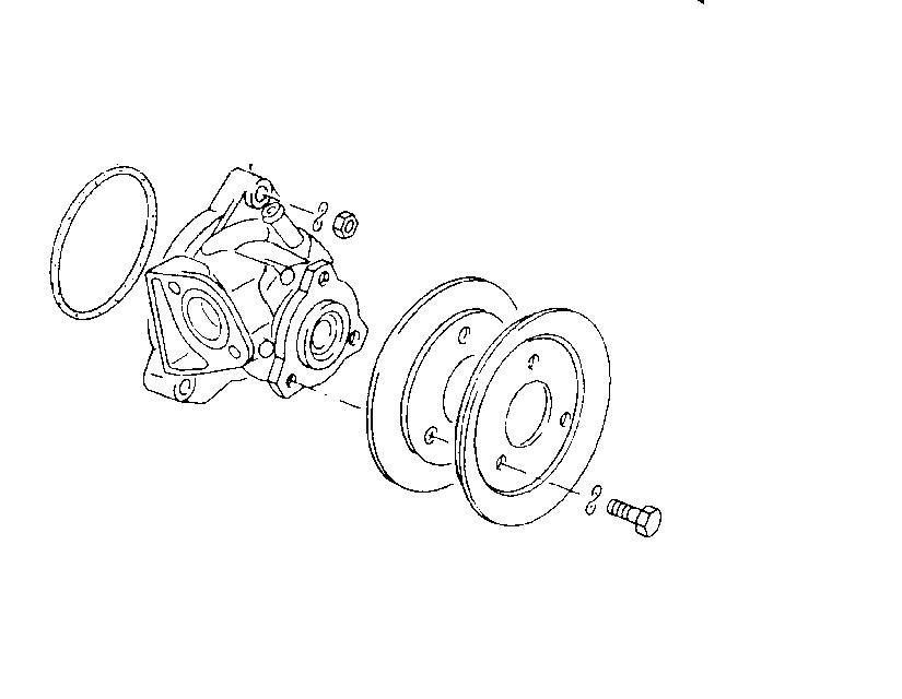

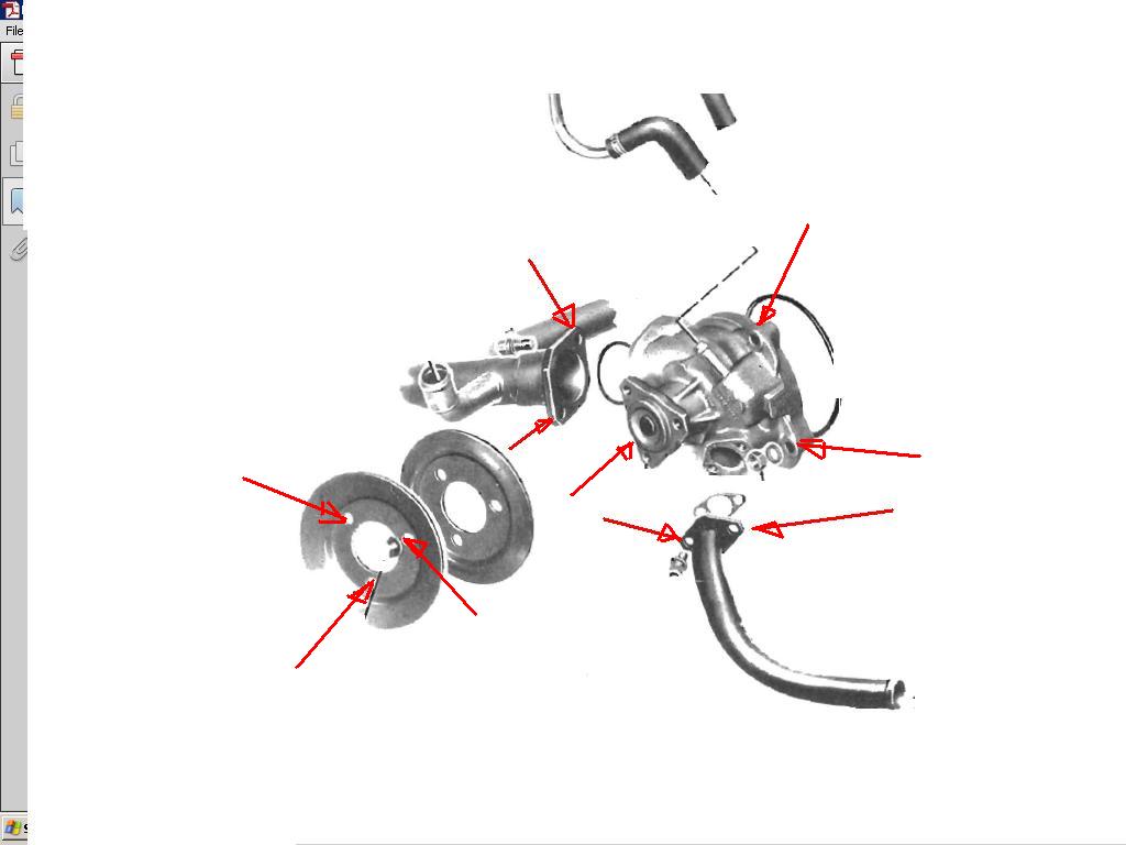

Vista della pompa:
Nel secondo disegno hai tutti i punti con bulloni da togliere. I tre sulla puleggia allentali con la cinghia in tiro, dovrebbe aiutarti.
Il tubo piu' basso che va alla testa di dx dovrebbe essere il più rognoso da togliere ma con calma ce la si fà . Dovrai operare anche da sotto al furgone, il catalizzatore (se montato) potrebbe essere di impiccio.
Ovviamente tutte le guarnizioni nuove o al più un velo di pasta su quella del tubo di cui sopra.

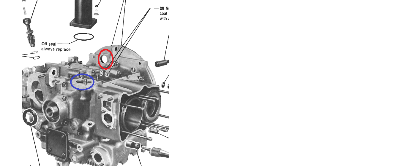

Olio: difficile arrivi dalla campana della frizione (è presente il tappo/sfiato nella parte sx del blocco? in rosso nel disegno)
Potrebbe essere la guarnizione del camino di recupero vapori olio (in appoggio sulla parte evidenziata in blu nel disegno) o i tubi di raccordo ad esso collegati.
Pulisci bene la superfice del motore e ad ogni uso del furgone cerchi il punto più imbrattato così da circoscrivere la zona della perdita.
