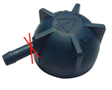

Stamattina, aperto il vano motore per un normale controllo (e per riguardarmelo.. :smile: ), ho toccato quà e là e.... TACK! Si è rotto l'attacco del tubetto sul tappo del serbatoio acqua, quello alto vicino la batteria. Senza essere stato sforzato!
Il tappo originale l'avevo cambiato con questo blu acquistato da Serial Kombi.fr, perchè avevo visto che le mollette dell'originale erano bloccate.
Il tappo blu incriminato (non VW e nessun altro marchio) è costato pochissimo , e sicuramente me lo merito; ma ho voluto segnalare la cosa a tutti perchè una stupidaggine del genere, provocata da una plastica economica, avrebbe potuto causare dei problemi.
Quella plastica, con l'acqua bollente, si è indebolita. E si poteva rompere in qualunque altro momento....

eh plasticaccia economica che non regge... comunque in caso di emergenza vendono nelle mesticherie fornite delle colle a base di resina che incollano molto bene, mi capitò su un discovery v8 un problema simile e riparai tutta la vaschetta di espansione con la vetroresina [nel tuo caso ovviamente basta comprare un tappo fatto a modino]

Concordo che i tappi non originali come qualità sono ben lontani da quelli VW. D'altronde spesso quelli originali non si trovano più e si è costretti magari ad averne sempre uno di socrta in più.
