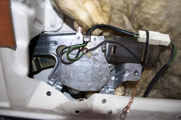

Era un pò di giorni che dopo un pò che giravo iniziavo a sentire puzza di gomma bruciata.. In questi giorni ho avuto un pò di tempo per guardarci e ho notato che il tergicristalli dietro non funzionava. La causa è stata probabilmente un attacco del portabici che ostruiva il passaggio del tergicristalli.

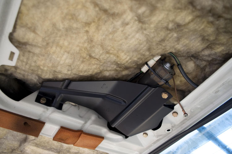

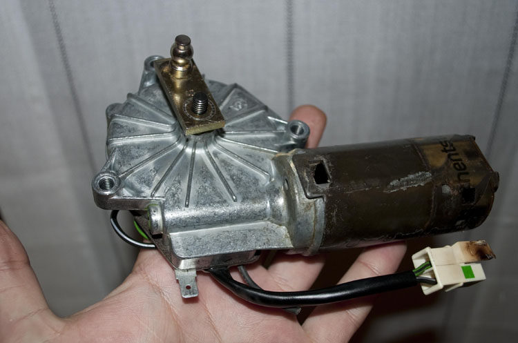

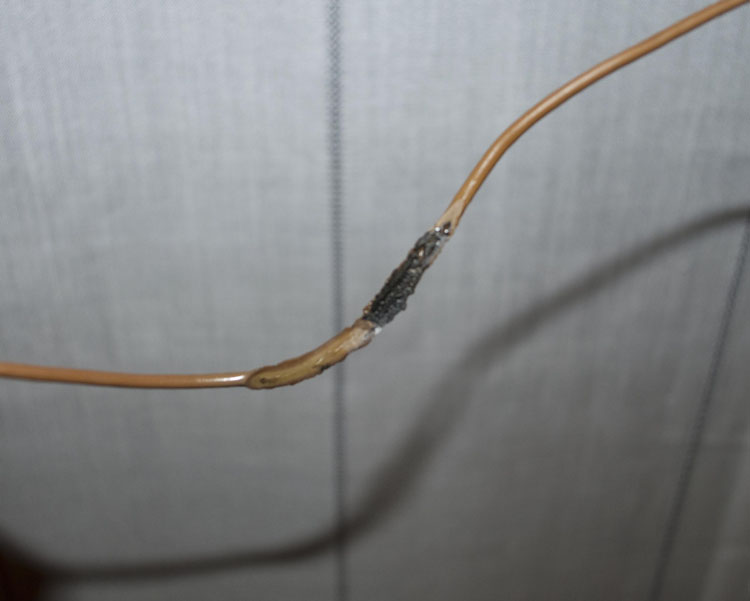

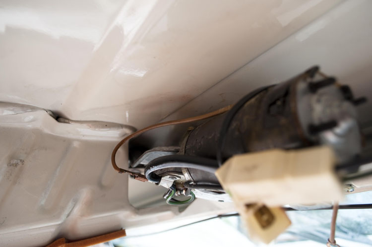

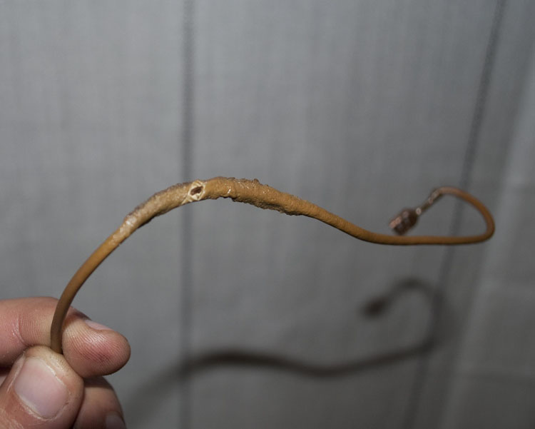

Ho quindi smontato il pannello sul portellone del baule e ho appurato che il motorino è andato e ha pure mezzo-fuso i fili limitrofi e la lana di vetro.
La parte più difficile è stata capire come togliere il pannello che copriva la lana di vetro senza romperlo.
Il filo bruciato
Il motorino andato..
Ho già trovato un sito svedese dove vendono il pezzo ma non so se fidarmi (non ho capito bene se è proprio lui dalla traduzione di google, ma penso di si).
