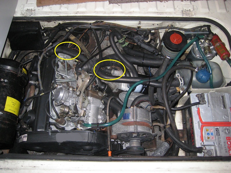

mi riuscireste a fare una foto di dove sono alloggiati i due bulbi in questione?? anch'io sento il cicalino (soprattutto nelle curve a sn) e il livello olio è ok.. Se non sbaglio ricordo di averne già cambiato uno.. può essere che ci sia un problema elettrico collegato al fatto che mgari devo ricambiarlo?? oppure sono soggetti a pasrtire spesso sti bulbi?? grazie

il primo è sul supporto del filtro dell'olio e si vede...
il secondo invece (non si vede nella foto) rimane dietro alla testata, sopra un tubo dell'acqua...
ringrazio il proprietari della foto ... (che non sono io)
