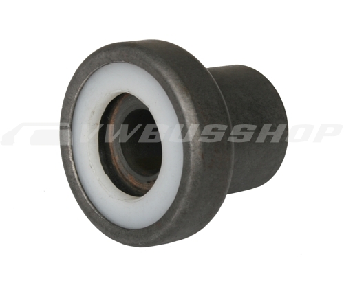

Il mese scorso ho sostituito i silent block ai bracci ruote anteriori, li ho presi nuovi da un autoricambi, (naturalmente non originali in quanto nemmeno piu' la vw li produce piu' da anni), ma dopo appena 300 km il rumore ricompare, meno di prima e soprattutto in giornate umide, ma pur sempre presente....
Avete esperienze in merito???
Come vi siete regolati???
Mi tocca ricambiarli sperando in una "partita" di gomma migliore, oppure alzo un pò il volume della radio????

Anni fa' li ho sostituito pure io sul mio Westy,e mi ricordo che il meccanico li ingrasso' abbondantemente e alla mia domanda su cosa servisse il grasso in quella zona,mi rispose che aitava a tenere tutto morbido e scorrevole,per evitare rumori in caso di asfalto sconnesso.

Quoto Westy. Anche io li ho sostituiti un paio di anni fà , e il meccanico mi regalò una bomboletta di grasso spray, dicendomi di tenerli sempre belli ingrassati, e devo dire che per ora non ho più risentito rumori fastidiosi. Ciao!!
P.s: Quando ti troverai a "ungere" non essere parsimonioso, abbonda

In questi giorni il rumorino e' tornato, mi tocca oleare.... Ma possibile che non esista rimedio???
