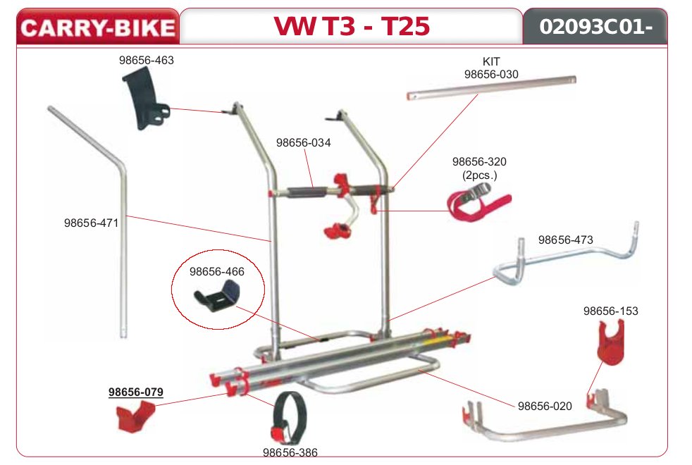

Ciao Gale,
l'oggetto che cerchi è quello cerchiato in figura (come vedi, non lo cerchi solo tu...):
L'immagine l'ho presa dal catalogo ufficiale dei ricambi della Fiamma, disponibile qui
Se qualcuno che ha il portabici avesse voglia di prenderti due misure, non mi sembra un pezzo difficile da rifare, se hai a disposizione qualcuno che sappia lavorare la lamiera

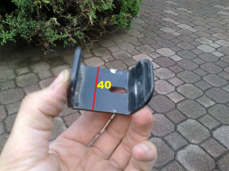

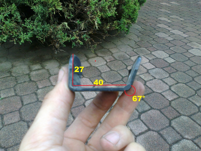

Grande paolinox! Professionale abbestia! Son sicuro che Gale te ne sarà grato
... anche se l'angolo, segnato in quel modo, sarebbe di 293°

Chiedo venia!!Ulisse ha scritto: ... anche se l'angolo, segnato in quel modo, sarebbe di 293°

Grazie Paolinox!!
Non potevo chiedere di meglio.... "mi" metto subito a lavoro
