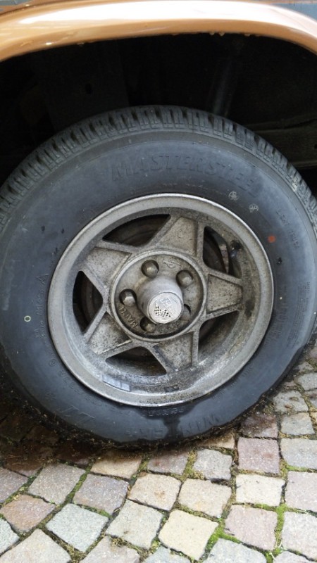

io x i copricerchi cromati uso il cillit beng e una paglietta di ferro finissima... escono benissimo! :fiori:

jeshinji Scritto da: lun 11/07/2011, 11:42
ciao
questa settimana dovrei recuperare la ruota di scorta di spugna cosi da poterla montare e nel frattempo pulisco i cerchioni corrrosi dagli anni ci son dei prodotti specifici o della normale carta vetro ; in poche parole cosa uso per pulire i cerchioni?
grazie

Dai ci provo ! Ma dopo voi date qualche trasparente sopra? Contro l ossidazione?

L'alluminio se lasciato grezzo ossiderà in breve tempo quindi ti consiglierei di proteggerlo con un buon trasparente ( nn quello delle bombolette) un bicomponente a base acrilica o poliuretanica o se riesci a togliere tutta la vecchia vernice farli riverniciare a polvere. Un altro modo per proteggerli se possibile (nn ci devono essere parti acciaiose e nn devono essere cerchi fatti in fusione) è anotizzandoli che a dire il vero sarebbe il metodo piu opportuno .

BELGOM ALU ... L'ho visto in opera su manubrio, forcella e cerchioni di un Ducati Scrumbler con risultati da far girare la testa ...
