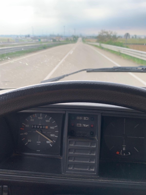

Ciao mi ricollego a questa discussione perché il mio tachimetro va ancora più veloce di quello di Caravelle 😏
Il mio sfiora i 180 km/h!!
Che emozione!!
Ma tornando con i piedi per terra dove è il problema?
