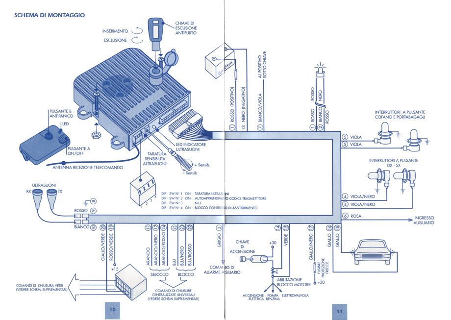

Ciao a tutti, sto installando un antifurto ed ho problemi ad individuare i fili delle frecce, qualcuno sa dirmi i colori o dove trovo lo schema dei fili\colori?

ciao, le frecce le ho individuate, mi sono collegato direttamente sulle posteriori e sulle anteriori, cosi' facendo mi si illuminano tutte le 4, ma il problema è individuare i fili sotto chiave di accensione, il positivo sotto chiave non è un problema, è quello rosso grosso, ma ho bisogno di sapere il filo di abilitazione del blocco motore e quello della pompa... posto una foto dello schema di montaggio per farsi un'idea...
