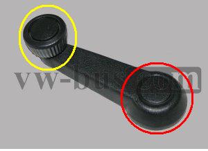

sulla leva del finestrino, ho provato a sollevare una specie di "tappo" che cè sull'asse di rotazione, ma credo solo di aver bucato la plastica con un piccolo cacciavite piatto, poi ho provato a sollevare tutta la plastica sull'asse di rotazione, ma allora se è questo, non capisco cosa significa "ruota la copertura"

Leva alzacristalli: la copertura in plastica va sollevata nel punto in cui ruota sul pannello (cerchio rosso). Una volta sollevata la fai ruotare sul pomello (cerchio giallo) e vedrai spuntare la testa della vite (sotto alla zona cerchiata di rosso che ora hai ruotato).
