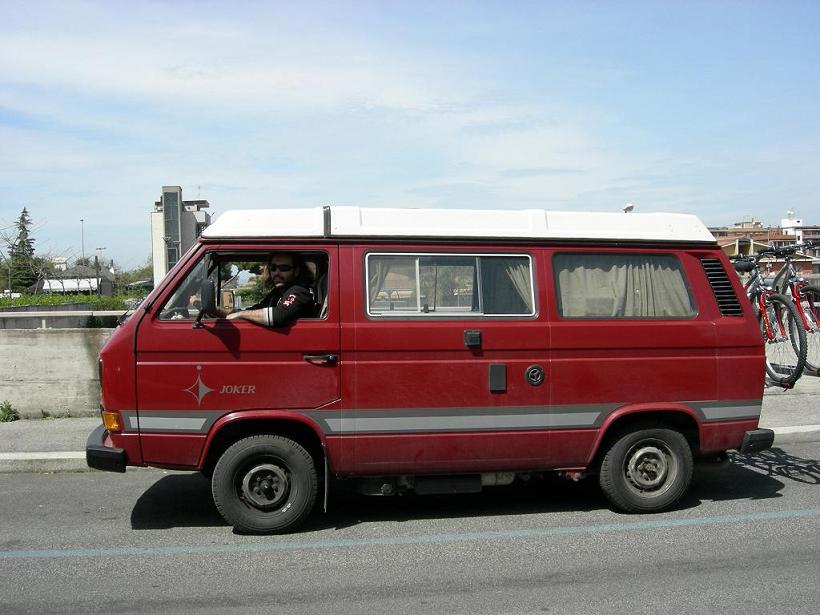

Per tutti coloro che non sono a conoscenza che le molle originali Vw hanno dei segni colorati che indicano la durezza (e forse anche l'altezza) della molla vi scrivo quanto segue:
Premesso che sul mio joker ’85 tetto a soffietto westfalia ho il difetto di avere il mezzo che tende ad appoggiarsi al posteriore con conseguente leggera scampanatura, (difetto riscontrato anche su altri mezzi che ho letto qui nel forum) abbiamo deciso insieme a Gioy_80 (che ringrazio anticipatamente) di aprire questo topic al fine di riuscire a fare chiarezza sul tipo di molle originali Vw che sono state montate sui ns joker in base agli anni, al modello e alla configurazione dell’allestimento del mezzo.
Nel mio caso specifico dopo aver controllato tutti i supporti dei bracci, le varie tarature di convergenza e campanatura, i piattelli di supporto molle, e avendo sostituito tutte e 4 le molle e tutti e 4 gli ammortizzatori (anche se questi nn influiscono sull’altezza del mezzo, smorzano solo l’effetto della molla) non ho risolto il problema, il tutto acquistato da mamma Vw in base ai dati scritti sul mio libretto di circolazione, la quale mi ha dato 2 molle anteriori con 2 strisce marroni e 2 molle posteriori con 2 strisce gialle.

Ad esempio già nel mio caso la cosa nn combacia, almeno guardando la tabella, poichè se anteriori mamma Vw mi da 2 marroni (carat, camper, ambulance) x’ posteriori mi da gialle (Normal and for increased payload or heavy duty shock absorbers)??
Dovrebbero essere marroni (ambulance)!!
Parlando con Jimmy, Westfalia California ’90 TD lui mi diceva che il suo monta tutte e 4 con 2 strisce blu ed un suo amico con un Joker ’85 tutte e 4 con 2 strisce verdi..
Ma dalla tabella le verdi al posteriore sono per il syncro…
Ma allora stò Brick-Yard è attendibile o no???
Ma nemmeno mamma Vw perchè io stò impennato!!
A questo punto si potrebbe fare più chiarezza, serve solo un pò di tempo e volontà , per individuare i colori delle molle che ognuno di noi monta, magari quando stiamo lavorando sugli ammortizzatori o sulle molle stesse, o semplicemente anche quando facciamo i freni o stiamo cmq con una ruota smontata, potremo dare una pulitina alla molla e su una spira della molla vedremo i 2 segnetti colorati (se dovessero stare dietro, dalla parte della scocca basterà un semplice specchietto e una lucina)
se non doveste trovarli è perchè magari nel corso degli anni le molle saranno state sostituite con un modello aftermarket...
Io misurerei anche la distanza dal centro ruota al passaruota ma diventerebbe irrilevante considerato che magari ognuno di noi ha il mezzo “carico†in modo differente
Per semplificare il tutto e per cercare di non andare in OT con interventi di problematiche discutibili in opportune sezioni propongo la seguente tabella dove basterà riportare i dati, poi chi volesse riportare una foto laterale del mezzo che credo sia indicativa ben venga.

Allora,io posso risponderti con assoluta certezza sulle molle presenti sul mio Joker TD 1600 del 1986,avendole smontate e sostituite personalmente, perche' al posteriore aveva la tendenza di accovacciarsi!
Originariamente il mio montava sia all'anteriore che al posteriore le molle con due strisce marroni e preciso che erano ancora le sue originali.
Io le ho sostituite con molle nuove con le medesime caratteristiche e con strisce marroni,ottenendo il risultato che misurando con il metro dal pavimento al passaruota,il posteriore si e' alzato di 30mm.
