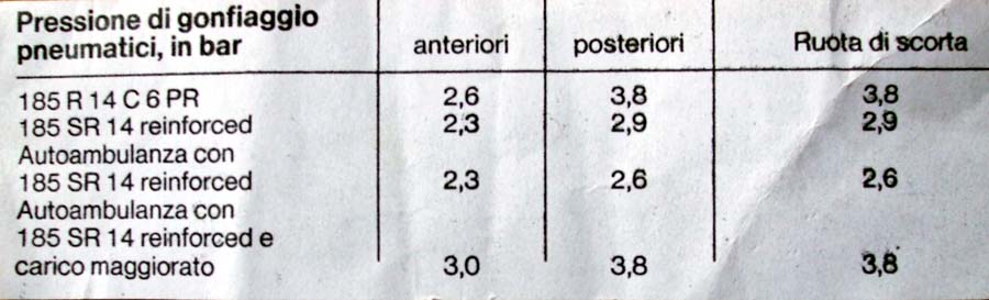

Che io sappia 3 davanti e 3 dietro ma comunque non hai esagerato, il libretto parla di 2.6 davanti e 3.8 dietro!!!!!

questi i dati da libretto uso e manutenzione, poi certo se è senza servosterzo quelle anteriori si possono mettere a 3 bar, per allegerirlo un po...
e magari 3,5 se dietro si è caricato con un pò d cose...
