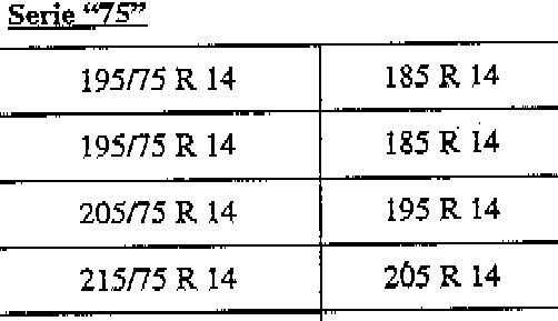

A me pare che hai capito benissimo, o meglio, visto che anch'io ho capito la stessa casomai abbiamo capito male in due!
A parte gli scherzi il procedimento è proprio quello da te illustrato.
Gioy_80 ha scritto: E chi, come me, a libretto ha anche le 205/70R14 Reinforced? Non ha possibilità in più per questo, vero?
Esatto
12 Anni 11 Mesi fa #89121 da gioy_80
Risposta da gioy_80 al topic Tabella Cuna
Uhm... grazie buon Raffone, mi compiaccio di aver capito bene per una volta, resta però il discorso del "C", ovvero gomme da carico: in definitiva posso considerare o no le 215/75R14 come valida alternativa alle 205/80R14C?
In realtà la risposta è SI comunque, perchè a libretto ho sia le 205/80R14C che le 205/80R14, ma è un punto focale per capire se le eventuali 215/75R14 potrei prenderle sia con dicitura "C" che senza oppure sarei vincolato a prenderle senza questa dicitura...

raffo ha scritto: Sapevo che avresti risposto, è più forte di te!!! :ghgh:
Già... :ghgh:
raffo ha scritto: Il ragionamento dell'infinito era un paradosso, però non concordo su una cosa; non è vero che:
SyncroDan ha scritto: Le 205/75 14 puoi, al giorno d'oggi, eguagliarle alle 205/80 14, non alle 205R14.
Da tabella 205/75 r14=205 r14 (e 27x8,5 x 14):
ma anche 205/75 r14=195 r14:
Mmmmm, no... io la interpreto diversamente.
Sulla tabella tu devi partire dalle misure obsolete e vedere a cosa corrispondono, non dalle misure normali "tornare" alle obsolete.
Quindi:
185R14=> 185/75, 185/80, 195/75
195R14=> 195/75, 195/80, 205/75
205R14=> 205/75, 205/80, 215/75
Sulle 3 misure che ho segnato in corsivo, però, io resto un po' dubbioso, nel senso che sarebbe comunque uno sbattimento tentare di spiegare ad un agente la situazione.
Prima, farei un giro di conferma a parlare con qualche ing. della motorizzazione... Nome e cognome bene a mente ( :ghgh: ) e via, verso misure in cui non c'è assolutamente nulla di nulla, tipo 215/75 14 !! :ghgh:
12 Anni 11 Mesi fa #89137 da raffo
Risposta da raffo al topic Tabella Cuna
Sì Dani, in realtà la penso anchi'io come te: arrivare a dire 185 r14 = 195 r14
è una bella forzatura...
e quindi le equivalenze sono proprio quella hai riportato tu, secondo me senza alcun dubbio neanche per le ultime in grassetto.
SyncroDan ha scritto: 185R14=> 185/75, 185/80, 195/75
