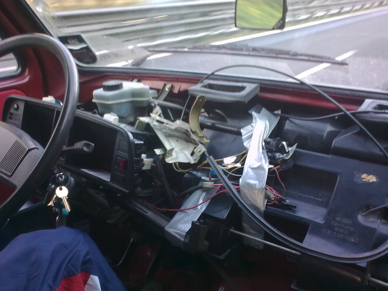

08/01/2010 16:55 #35477 da Dolly
Caro KgB, abbiamo provato anche quello...!
Dolly ha scritto: .....ora siamo alle prese con il bypass del radiatore ausiliario (quello sotto il cruscotto). Al momento sembra che con il bypass si consumi ancora più acqua!... Forse comunque dipende dalla quantità d'acqua che ancora si trova nel radiatore supplementare, quindi gli daremo ancora fino a domenica, quando metteremo tutto com'era prima, anche perchè siamo stufi di avere ogni mattina questo spettacolo...
Una domanda: nel manuale Bentley ho trovato un'immagine che mostra tutto il circuito di raffreddamento, ma è scritto "modelli fino al 1985". Qualcuno può spiegarmi se ci sono differenze? (Perchè allora non c'è l'iimagine per i modelli dopo il 1986?)
A proposito: viviamo di fianco all'entrata agli Inferi (Lago d'Averno) perchè a forza di aver mandato la Dolly al diavolo abbiamo dovuto trasferirci per comodità!.. :asd:
